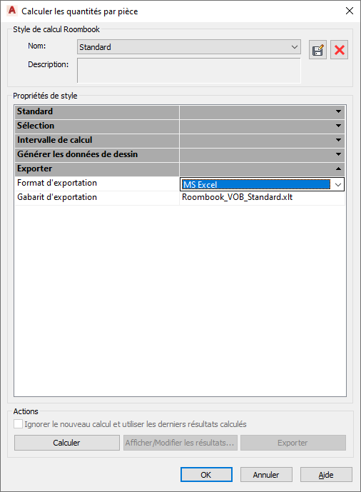

Roombook possède, pour chaque norme de calcul, des formulaires d'exportation MS Excel répertoriant toutes les quantités par pièce calculées sur une feuille.
- Cliquez sur
- Dans la boîte de dialogue Calculer les quantités par pièce, sous Propriétés de style, liste Exporter, sélectionnez MS Excel dans la liste Format d'exportation.
- Sélectionnez un gabarit d'exportation.
- Cliquez sur Exporter.
Propriétés des styles
- Format d'exportation
- Spécifie le format d'exportation.
- Gabarit d'exportation
- Spécifie le gabarit d'exportation.
- Norme internationale : Roombook_International_Standard.xlt
- Norme VOB (Allemagne) : Roombook_VOB_Standard.xlt
Par défaut, les ganarits *.xlt se trouvent dans le sous-répertoire \Roombook Templates \International ou \VOB du dossier de gabarits AutoCAD.
Exporter
Lance le processus d'exportation. Un onglet est généré pour chaque catégorie de quantités par pièce présente dans la feuille de calcul.
