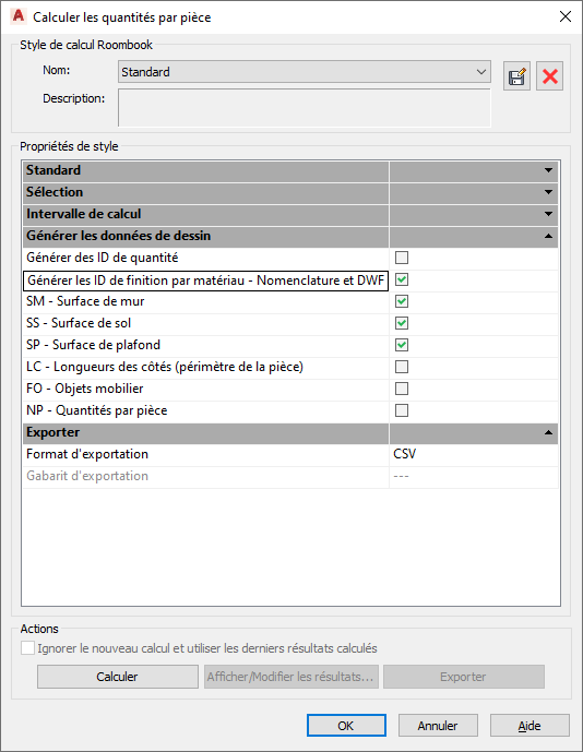

Les ID de finition sont créés dans les vues en plan et dans les vues de modèle. Ils sont nécessaires pour l'exportation vers les tables de nomenclature et vers des fichiers DWF. Les ID sont créés tant dans le dessin, tant en vue en plan qu'en vue Modèle 3D.
- Cliquez sur
- Dans la boîte de dialogue Calculer les quantités par pièce, sous Propriétés de style, liste Générer les données de dessin, sélectionnez Générer les ID de finition par matériau.
- Cliquez sur OK.
Remarque : Selon le dernier état de cette option, les ID de quantité sont affichés ou masqués.
