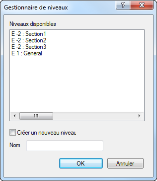

  3. Cliquez avec le bouton droit dans la vue CAO et sélectionnez Grouper surfaces dans le menu contextuel. La boite de dialogue Gestionnaire de niveau s'affiche.
  4. Spécifiez le niveau dans lequel vous voulez grouper les surfaces. Pour ajouter les surfaces dans :
    • un niveau existant, sélectionnez le niveau dans la liste Niveaux disponibles.
    • un nouveau niveau, cochez la case Créer un nouveau niveau et entrez un nom pour le niveau.
  5. Cliquez sur OK pour enregistrer les changements et fermer la boite de dialogue.
