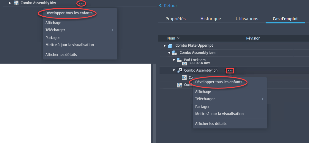

Développer tous les enfants/Réduire tous les enfants
Pour développer les lignes réduites dans une arborescence :
De même, pour réduire les lignes développées, placez le curseur sur la ligne parent et sélectionnez l’icône représentant des points de suspension (…) pour sélectionner l’option Réduire tous les enfants.
