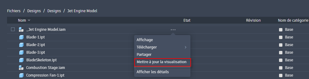

Mettre à jour la visualisation des fichiers
Les fichiers de visualisation peuvent être mis à jour afin que la dernière version d’un fichier de CAO au format DWF soit disponible. Lorsqu’un fichier de visualisation est mis à jour, la tâche est envoyée au serveur de tâches pour traitement. La commande Mettre à jour le fichier de visualisation n'est disponible que si le serveur de tâches est activé.
  1. Sélectionnez l’espace de travail Fichiers dans la fenêtre de navigation.
  2. Placez le curseur sur une ligne et sélectionnez l’icône représentant des points de suspension  du fichier à mettre à jour.
    Remarque : sur les appareils à écran tactile, appuyez sur une ligne à droite du nom de fichier pour afficher l’icône représentant des points de suspension.
  3. Sélectionnez Mettre à jour la visualisation pour envoyer la tâche vers le Job Processor.

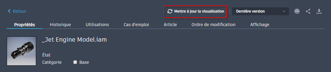

    Vous pouvez également sélectionner la commande « Mettre à jour la visualisation » disponible sur la page de détails du fichier.

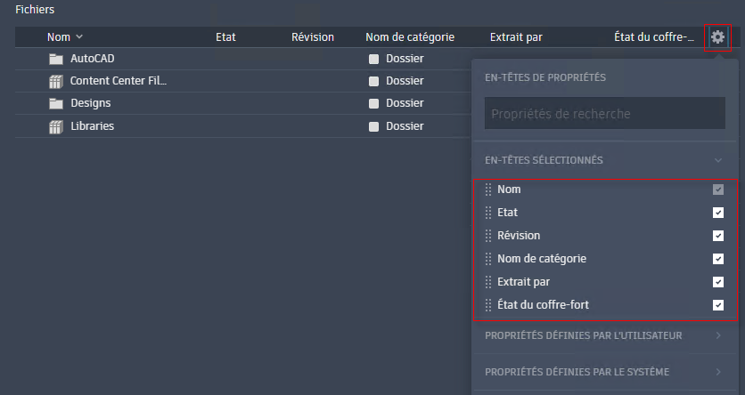

Modification des en-têtes d’une table de données
Vous pouvez modifier ou réorganiser l’ordre d’affichage des en-têtes et leur ajouter des propriétés générées par le système ou par un utilisateur.
Remarque : si l’icône Configurer les colonnes n’est pas visible, cela signifie que les colonnes par défaut sont appliquées par l’administrateur.
Pour modifier les en-têtes de table, procédez comme suit :
  1. Cliquez sur l’icône Configurer les colonnes à droite de l’en-tête d’une table.
  2. Sélectionnez les propriétés que vous souhaitez afficher.
  3. Cliquez ou appuyez (appareils à écran tactile) sur un en-tête et faites-le glisser pour modifier l’ordre d’affichage. Appuyez sur la touche Ctrl ou Maj pour sélectionner plusieurs propriétés.
  4. Pour masquer un en-tête, désélectionnez la case à cocher.
Vous pouvez toujours revenir aux propriétés initialement définies par l’administrateur.

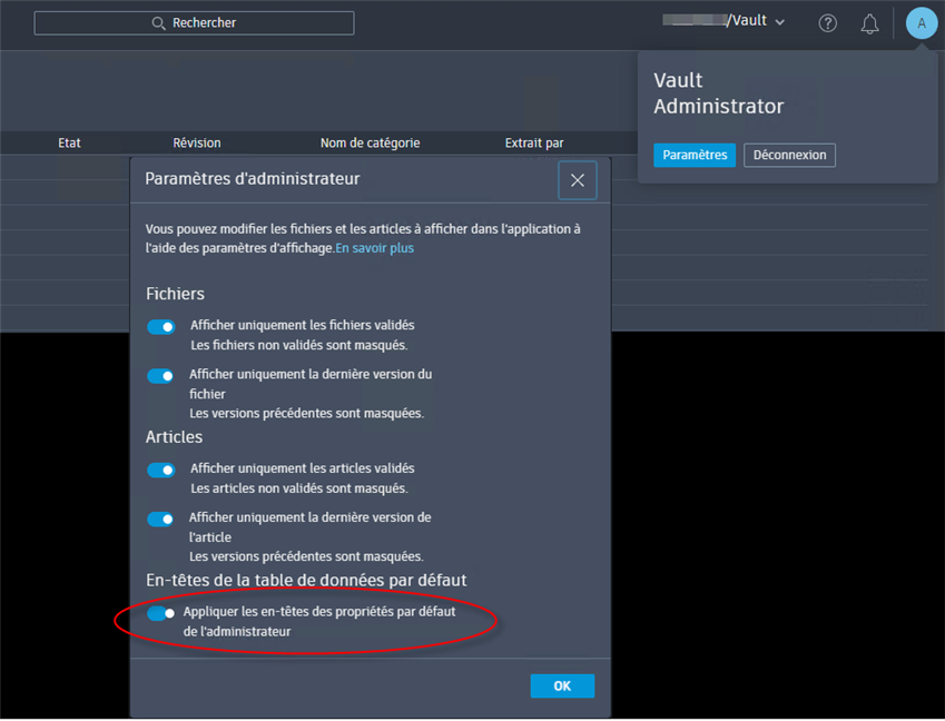

Pour les administrateurs :
Si vous êtes un administrateur, vous pouvez configurer les colonnes requises et appliquer la même règle à tous les utilisateurs. Une fois cette opération appliquée, les utilisateurs non administrateurs ne peuvent pas modifier les colonnes par défaut dans l’espace de travail Fichiers, Articles, Ordre de modification et Recherche. Actuellement, les en-têtes définis par l’administrateur ne sont pas appliqués à l’espace de travail de recherche.
Remarque : sous Paramètres de l’administrateur, activez l’option Appliquer les en-têtes des propriétés par défaut de l’administrateur.
  5. Cliquez sur Paramètres par défaut.
Vous pouvez toujours revenir aux propriétés initialement définies par l’administrateur précédent ou définies par le système.
