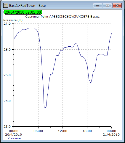

Graphiques relatifs aux points de consommation individuels
Pour afficher un graphique à un point de consommation individuel, suivez les instructions de la section Représentation graphique des données d’un objet réseau.
Vous pouvez également visualiser ces mêmes résultats sous forme de tableau.
Représentation graphique des résultats d’un point de consommation individuel
