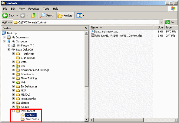

Dans ce format, les fichiers de données se trouvent généralement dans deux dossiers :
Controls folder

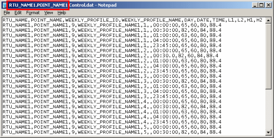

La capture d’écran ci-dessous contient un exemple de profil de contrôle individuel. Notez que le nom de fichier du profil correspond à l’identifiant du paramètre répertorié dans le fichier récapitulatif :
Controls dat file

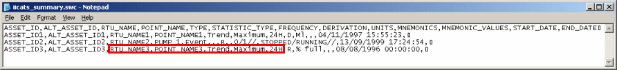

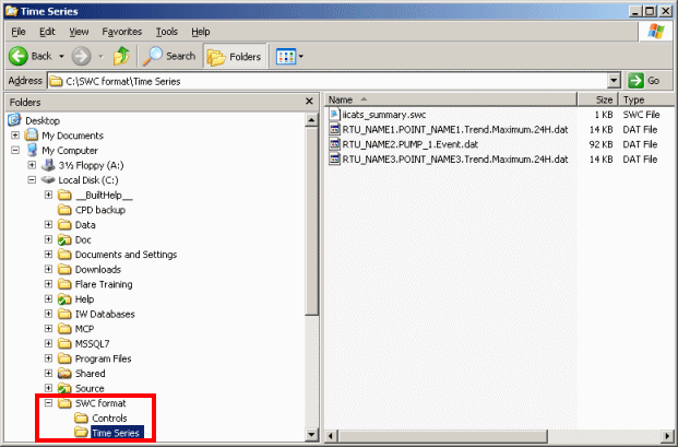

Time series folder
Comme pour le dossier Contrôles, la première ligne du fichier récapitulatif SWC contient les en-têtes de colonne, qui identifient les champs pour l’utilisateur, c’est-à-dire ASSET_ID, ALT_ASSET_ID, RTU_NAME, POINT_NAME, TYPE, STATISTIC_TYPE, FREQUENCY, etc., comme illustré dans l’exemple ci-dessous :
Time Series Summary file

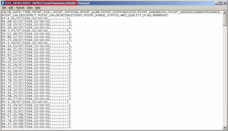

Comme pour le dossier Contrôles, les paramètres répertoriés dans le fichier récapitulatif doivent correspondre aux noms des fichiers .dat :
Time Series dat file
