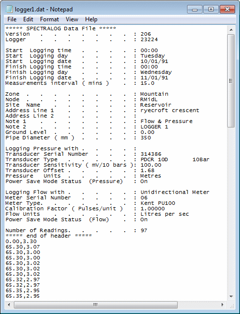

Les données de l’enregistreur chronologique automatique au format Spectralog sont séparées par des virgules. Les fichiers Spectralog sont structurés de la manière suivante :
- Zone d’en-tête contenant des informations concernant :
- la version et le type d’enregistreur chronologique automatique ; l’heure, le jour et la date de début de l’enregistrement ; l’heure, le jour et la date de fin de l’enregistrement ; l’intervalle de mesures (minutes), la zone, le nœud, le nom du site, l’adresse, les notes, le niveau terrain, le diamètre du tuyau ;
- les paramètres mesurés (pression et débit, comme dans la capture d’écran ci-dessous) et les spécifications des enregistreurs chronologiques automatiques correspondants (par exemple, numéros de série et unités, etc.) ;
- les données de l’enregistreur chronologique automatique dans des colonnes séparées par des virgules (par exemple, pression et débit), comme illustré dans l’exemple ci-dessous :
Un exemple de fichier Spectralog (extension .dat) est présenté ci-dessous :
