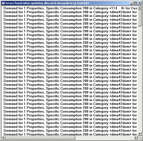

Le journal des erreurs liées aux demandes allouées apparaît lors de l’extraction d’un réseau s’il existe des erreurs en rapport avec la demande basée sur les points de consommation.
Lorsqu’un réseau est extrait, InfoWorks WS Pro passe en revue tous les points de consommation alloués pour s’assurer que la demande de ceux-ci a été correctement affectée aux nœuds. Si les données d’un point de consommation sont introuvables au niveau du nœud auquel elles sont allouées, un message d’erreur apparaît dans le journal des erreurs. Le type de catégorie (consommation spécifique/demande moyenne/facteur de demande) et la catégorie d’utilisateur doivent correspondre exactement à ce qui a été défini pour le point de consommation.
Dans les versions antérieures à la version 5.0, les erreurs sont principalement dues au fait que la demande est modifiée au niveau du nœud au lieu d’être modifiée au niveau du point de consommation. La modification des données sur la page Demande au nœud ne met pas à jour les données du point de consommation.

Exemples de messages d’erreur relatifs aux demandes allouées
Demande pour 1 propriété, consommation spécifique <X> dans la catégorie <Y> pour le point client <CP> introuvable sur le nœud <N>.
La demande relative au point de consommation CP est introuvable au niveau du nœud N. Cela peut être dû au fait que la consommation spécifique X ou la catégorie de demande Y a été modifiée au niveau du nœud et non au niveau du point de consommation. InfoWorks WS Pro part du principe que les informations relatives au point de consommation sont correctes et crée une entrée de demande pour le point de consommation au niveau du nœud N.
Demande moyenne <X> dans la catégorie <Y> pour le point client <CP> introuvable sur le nœud <N>.
La demande relative au point de consommation CP est introuvable au niveau du nœud N. Cela peut être dû au fait que le type de catégorie de demande a été modifié au niveau du nœud et non au niveau du point de consommation. InfoWorks WS Pro part du principe que les informations relatives au point de consommation sont correctes et crée une entrée de demande pour le point de consommation au niveau du nœud N.
