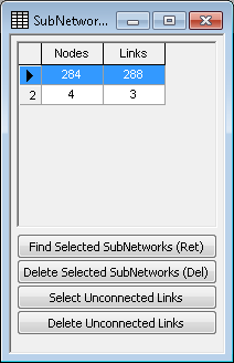

La vue Traçage de connectivité répertorie les détails de tous les sous-réseaux distincts d’un modèle. Elle permet également de sélectionner des liens non connectés.
Pour afficher la vue Traçage de connectivité, sélectionnez GeoPlan
Outils de traçage
Traçage de connectivité.
Sélectionnez les objets des sous-réseaux répertoriés en sélectionnant une ou plusieurs lignes dans la vue Traçage de connectivité. Les objets sont sélectionnés dans la fenêtre GeoPlan et dans les autres vues du réseau.
Les boutons au bas de la vue fonctionnent comme suit :
- Rechercher les sous-réseaux sélectionnés (Ret) : ce bouton est activé lorsqu’un ou plusieurs sous-réseaux sont sélectionnés dans la vue tabulaire Traçage de connectivité. Cliquez sur ce bouton, ou utilisez la touche Retour du clavier, pour sélectionner tous les objets des sous-réseaux sélectionnés et effectuer un zoom avant sur les sous-réseaux dans la fenêtre GeoPlan.
- Supprimer les sous-réseaux sélectionnés (Suppr) : ce bouton est activé lorsqu’un ou plusieurs sous-réseaux sont sélectionnés dans la vue tabulaire Traçage de connectivité. Cliquez sur ce bouton, ou utilisez la touche Suppr du clavier, pour supprimer tous les objets des sous-réseaux sélectionnés dans la vue tabulaire Traçage de connectivité.
- Sélectionner les liens non connectés : ce bouton est activé lorsque le réseau contient des liens dont les deux extrémités n’ont pas de nœuds. Cliquez sur ce bouton pour sélectionner tous les liens dont les deux extrémités sont dépourvues de nœuds.
- Supprimer les liens non connectés : ce bouton est activé lorsque le réseau contient des liens dont les deux extrémités n’ont pas de nœuds. Cliquez sur ce bouton pour supprimer tous les liens dont les deux extrémités sont dépourvues de nœuds.
