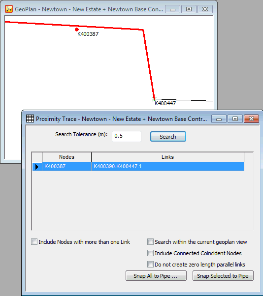

Réalisation d’un tracé de proximité
  1. Dans un réseau ouvert, choisissez GeoPlan Outils de traçage Tracé de proximité. La vue Tracé de proximité s’affiche. Si vous souhaitez apporter des modifications ultérieures au réseau, celui-ci doit être extrait.
  2. Définissez une valeur dans le champ Tolérance de recherche. La valeur par défaut est 0,5 mètre. Si vous le souhaitez, vous pouvez effectuer un tracé avec la valeur par défaut, puis effectuer d’autres tracés avec des valeurs plus élevées.
  3. Sélectionnez les nœuds à inclure dans la recherche à l’aide des cases à cocher suivantes :

  5. Cliquez sur le bouton Rechercher pour obtenir la liste des nœuds non connectés qui se trouvent à une distance inférieure à la Tolérance de recherche d’une autre canalisation et qui correspondent aux critères sélectionnés ci-dessus.

Zoom avant sur un nœud
Si la case Rechercher dans la vue actuelle du GeoPlan n’est pas cochée :
Si vous ne sélectionnez qu’un seul nœud dans le tableau de la vue Tracé de proximité, le nœud et la canalisation adjacente sont sélectionnés dans la fenêtre GeoPlan. La fenêtre GeoPlan effectue un zoom avant maximal tout en affichant le nœud et la canalisation adjacente. Si vous sélectionnez plusieurs nœuds, l’ensemble des nœuds sélectionnés ainsi que les canalisations adjacentes sont sélectionnés dans la vue. La fenêtre GeoPlan effectue un zoom avant maximal tout en affichant l’ensemble des nœuds et des canalisations adjacentes.
Vous pouvez sélectionner des nœuds en cliquant sur la colonne de gauche du tableau. Vous pouvez à tout moment effectuer un zoom avant ou vous déplacer dans la fenêtre GeoPlan.
Pour accrocher automatiquement aux canalisations tous les nœuds détectés par la recherche de proximité
  1. Cliquez sur le bouton Aligner tout sur la conduite. La boîte de dialogue Déplacer le nœud s’affiche.
  2. Si nécessaire, sélectionnez un indicateur pour les nouvelles longueurs de liens.
  3. Utilisez les boutons situés dans la partie inférieure de la boîte de dialogue pour sélectionner l’action à effectuer pour chaque nœud :
    • Tout accepter : permet d’accrocher tous les nœuds trouvés lors de la recherche de proximité aux canalisations adjacentes.
    • OK : permet d’accrocher le nœud actuel à la canalisation adjacente. La boîte de dialogue Déplacer le nœud s’affiche pour le nœud suivant dans la liste des tracés de proximité.
    • Annuler : le nœud actuel n’est pas accroché à la canalisation. La boîte de dialogue Déplacer le nœud s’affiche pour le nœud suivant dans la liste des tracés de proximité. Si vous cliquez sur Tout accepter après avoir annulé, seuls les nœuds situés après le nœud actuel dans la liste sont traités.
Chaque nœud affiché dans le tableau de la vue Tracé de proximité est accroché à sa canalisation adjacente au point le plus proche de cette dernière. Lorsque vous utilisez Tout accepter, le nœud est accroché à la première canalisation de la liste Diviser le lien existant.
