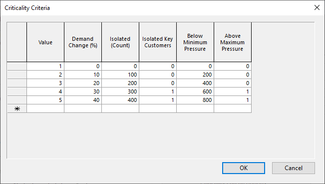

Boîte de dialogue Critères de criticité
Cette boîte de dialogue permet de mettre à jour le niveau de Criticité des liens au cours d’une simulation d’analyse des liens critiques (CLA). Les résultats de l’analyse CLA sont traités selon les critères spécifiés dans le tableau.
Pour afficher cette boîte de dialogue, cliquez sur le bouton Options de critères de criticité dans la boîte de dialogue Options d’analyse des liens critiques.
Vous pouvez modifier les critères, supprimer des lignes du tableau ou ajouter des valeurs supplémentaires au bas du tableau.
Tous les critères sont évalués en fonction de l’augmentation du nombre de défaillances entre les simulations d’analyse des liens critiques et la simulation de base de l’analyse CLA.

Colonne Description
Valeur
Valeur avec laquelle le champ Criticité de la canalisation sera mis à jour. Cette colonne n’est pas modifiable.
Demande de modification (%)
Pourcentage de variation de la demande au sein du réseau, entre la simulation d’analyse des liens critiques et la simulation de base.
Isolé (nombre)
Augmentation du nombre d’éléments isolés, entre la simulation d’analyse des liens critiques et la simulation de base.
(Où les éléments comptés sont les nœuds, les points de consommation, les propriétés ou le nombre total de connexions, comme sélectionné dans la boîte de dialogue Options d’analyse des liens critiques).
Clients clés isolés
Augmentation du nombre de clients clés isolés, entre la simulation d’analyse des liens critiques et la simulation de Base.
(Applicable lors de la vérification par points de consommation uniquement).
Sous la pression minimale
Augmentation du nombre d’éléments ne respectant pas les critères de pression minimale, entre la simulation d’analyse des liens critiques et la simulation de base.
Au-dessus de la pression maximale
Augmentation du nombre d’éléments ne respectant pas les critères de pression maximale, entre la simulation d’analyse des liens critiques et la simulation de base.
