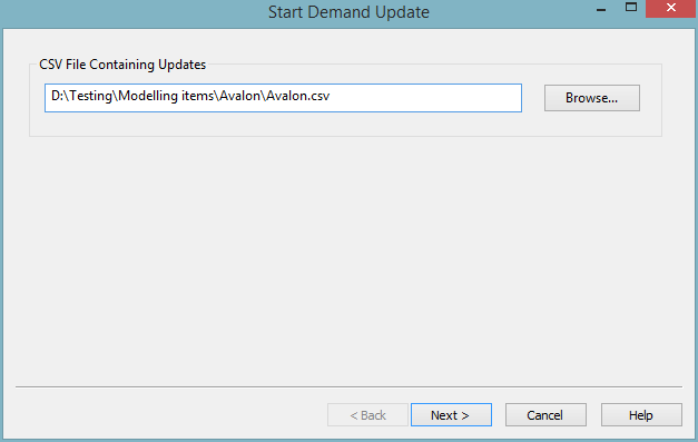

L’assistant de mise à jour de la demande statique permet de mettre à jour les données de demande importées en tant que points de consommation à l’aide de données contenues dans des fichiers CSV.
Pour accéder à cet assistant, sélectionnez Mise à jour de la demande statique dans le menu Modèle. Le menu Modèle n’est visible que lorsqu’un réseau est ouvert et que l’une des vues du réseau est la fenêtre active actuelle.
La page Démarrer est la première page de l’assistant.
À l’ouverture de l’assistant, des barres de progression intitulées « Analyse de la table des points de consommation » et « Analyse des objets réseau » peuvent s’afficher pendant qu’InfoWorks parcourt les points de consommation existants dans le réseau.
Sélectionnez le fichier contenant les données CSV à importer. Saisissez le chemin d’accès complet dans la zone ou utilisez le bouton Parcourir pour rechercher le fichier.
Cliquez sur Suivant pour ouvrir la page Acquérir.
