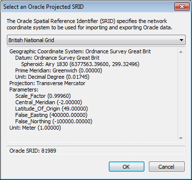

Boîte de dialogue Sélectionner un SRID Oracle projeté
Cette boîte de dialogue est utilisée lors de l’importation de données d’une base de données Oracle à partir du Centre d’importation de données ouvertes ou lors de l’exportation de données vers une base de données Oracle à l’aide du Centre d’exportation de données ouvertes.
Elle s’affiche lorsque vous cliquez sur le bouton Sélectionner dans la boîte de dialogue Sélectionner les données Oracle.
Sélectionnez le système de coordonnées projetées à utiliser lors de l’importation ou de l’exportation de données vers ou depuis la base de données Oracle.
