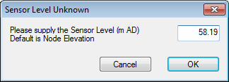

Boîte de dialogue Niveau du capteur
Cette boîte de dialogue est utilisée lors du processus de mise à jour des profils à partir des données actives d’un nœud de charge fixe, d’un nœud d’import/export ou d’un captage.
Pour l’afficher, cliquez sur le bouton Mettre à jour de la boîte de dialogue Lier aux données actives, si le niveau de capteur du point de données actives utilisé pour la mise à jour est inconnu.
Afficher l’image
Les valeurs du fichier de données actives sont traitées comme étant relatives au niveau du capteur.
Le niveau du capteur entré dans cette boîte de dialogue est ajouté aux valeurs du fichier pour donner des valeurs absolues au-dessus (ou en-dessous) de la référence.
