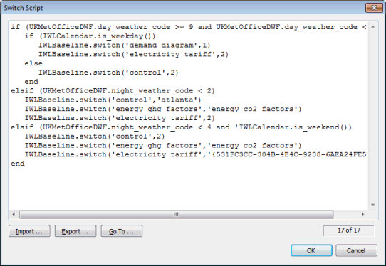

Boîte de dialogue Script switch
La page de la boîte de dialogue Script switch permet d’afficher et de modifier les scripts Ruby qui définissent quand les objets de substitution (définis dans Référence de base – Options de substitution) doivent être utilisés en fonction des données de flux météo.
La boîte de dialogue s’affiche via le bouton Modifier le script de la page Référence de base – Options de substitution.
Le bouton Importer permet d’importer des données sous forme de script Ruby.
Le bouton Exporter permet d’enregistrer le script actuel dans un fichier texte.
Le bouton Atteindre permet de déplacer le curseur sur une ligne spécifiée. La zone située dans la partie inférieure droite de la page affiche le nombre de lignes actuel, suivi du nombre total de lignes dans le script.
Notez que seuls les scripts codés ANSI sont pris en charge.
Pour en savoir plus sur le langage de script, voir la rubrique Langage de script pour la configuration de la substitution.
