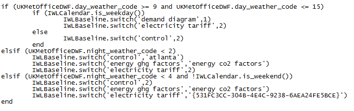

Les scripts Ruby sont écrits pour définir quand les objets de substitution doivent être utilisés en fonction des données météo et de la date.
Vous trouverez un exemple de script ci-dessous :

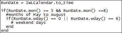

to_time
Renvoie un objet Ruby.Time pour la date de prévision actuelle. Pour en savoir plus sur l’utilisation du type de temps Ruby, veuillez suivre ce lien.
Remarque : la valeur donnée par IWLCalendar.to_time est initialisée à minuit le jour de l’exécution, de sorte que seules les valeurs de date peuvent être examinées de manière significative (c’est-à-dire que l’heure et la minute sont toujours égales à 0). Cela signifie que la valeur de IWLCalendar.to_time est en fait la date de début de l’exécution.
Par exemple, pour basculer entre les jours de la semaine, utilisez wday() (dimanche = 0 ; samedi = 6) ; pour basculer entre les mois, utilisez mon() (janvier = 1 ; décembre = 12).

switch(type, id)
Définit le type* et l’ID de l’objet de modèle spécifié comme objet de substitution.
switch(type, name)
Définit le type* et le nom de l’objet de modèle spécifié comme objet de substitution.
switch(type, guid)
Définit le type* et le GUID de l’objet de modèle spécifié comme objet de substitution.
L’ID, le nom et le GUID d’un objet peuvent être affichés en cliquant avec le bouton droit de la souris sur l’objet de base de données dans l’arborescence de la fenêtre du groupe de modèles, puis en sélectionnant Propriétés dans le menu contextuel.
