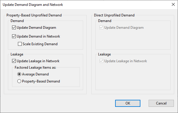

Boîte de dialogue Mettre à jour le diagramme de demande et le réseau
Cette boîte de dialogue permet de mettre à jour les profils de catégorie Diagramme de la demande et la demande affectée aux nœuds du réseau à partir de l’analyse de la zone de demande.
Pour l’afficher, cliquez avec le bouton droit de la souris sur une ou plusieurs zones de demande valides dans la vue tabulaire Zone de demande, puis choisissez Mettre à jour le diagramme de demande et le réseau dans le menu contextuel.
Demande
Mettre à jour le diagramme de demande : cochez cette case pour mettre à jour le diagramme de demande. Le profil Catégorie de demande sélectionné en tant que demande sans profil sur la page Paramètres de la zone de demande est mis à jour avec la demande sans profil calculée à partir de l’analyse des zones de demande.
Mettre à jour la demande dans le réseau (où la demande sans profil est basée uniquement sur les propriétés) : cochez cette case pour mettre à jour la demande affectée aux nœuds du réseau. Les valeurs de consommation spécifique dans le tableau de demande de la page Demande au nœud sont mises à jour avec la consommation spécifique calculée à partir de l’analyse des zones de demande.
Mettre à l’échelle la demande existante : cochez cette case pour mettre à l’échelle la demande sans profil existante du réseau. Cette option est activée lorsque Mettre à jour la demande dans le réseau est sélectionnée.
Fuite
Mettre à jour les fuites dans le réseau : cochez cette case pour mettre à jour les fuites affectées aux nœuds du réseau.
Deux options sont disponibles lors de la mise à jour de la fuite factorisée :
