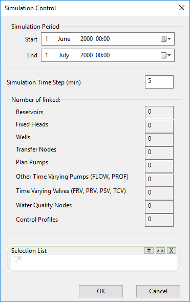

  1. Sélectionnez Réseau | Contrôle | Intervalle temporel du contrôle. La boîte de dialogue Contrôle de la simulation s’affiche avec la période de simulation par défaut.
    Afficher l’image
  2. Modifiez les heures de début et de fin de la période de simulation, ainsi que le pas de temps de simulation, selon vos besoins.
  3. Cliquez sur OK pour appliquer les modifications.

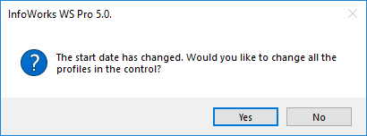

    • Si la période de simulation est modifiée de manière à ce que l’intervalle soit en dehors des heures de début et de fin par défaut de la période de simulation, la boîte de dialogue suivante s’affiche :
      Afficher l’image
    • Cliquez sur Oui. Seules les données de contrôle comprises dans la période de simulation par défaut sont modifiées en même temps. Toutes les données de contrôle qui se trouvent en dehors de la période de simulation par défaut ne sont pas modifiées et ne sont utilisées que si la période de simulation modifiée coïncide avec les données de contrôle.
    • Cliquez sur Non pour que seules les valeurs de temps soient modifiées. Les données de contrôle des objets réseau ne sont pas modifiées.
