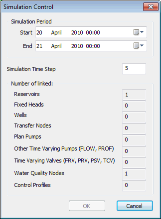

Processus de mise à jour
Pour mettre à jour les données de contrôle à partir de liens de données actives :
  1. Ouvrez un réseau, les données de contrôle associées à mettre à jour et une configuration de données actives contenant des données à utiliser pour la mise à jour.
  2. Sélectionnez Contrôle > Mettre à jour les contrôles à partir des données actives dans le menu Réseau. La boîte de dialogue Contrôle de la simulation s’affiche.
  3. Cliquez sur OK pour mettre à jour les données de contrôle à partir des données actives liées.
InfoWorks mettra à jour les données de contrôle à l’aide des règles détaillées dans la section ci-dessous.

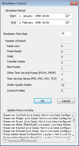

Après la mise à jour à partir des données actives, toutes les erreurs sont affichées dans un volet supplémentaire de la boîte de dialogue. Ce volet reste masqué en l’absence d’erreur.
