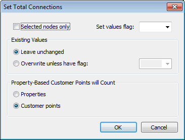

  1. Choisissez Définir le nombre total de connexions dans le menu Modèle. La boîte de dialogue Définir le nombre total de connexions s’affiche.

  2. Sélectionnez les options requises dans la boîte de dialogue Définir le nombre total de connexions :
    • Appliquez les modifications à l’ensemble du réseau ou uniquement à des nœuds sélectionnés.
    • Sélectionnez un indicateur à définir pour les valeurs mises à jour du nombre total de connexions.
    • Sélectionnez l’option à utiliser lors du traitement des nœuds qui ont déjà une valeur Total des connexions :
      • Laisser inchangé
      • remplacement
      • Remplacer les champs sans indicateur spécifié
    • Sélectionnez la méthode à utiliser lors du calcul du nombre total de connexions :
      • Propriétés : le nombre total de connexions est calculé comme étant la somme du nombre de propriétés aux points de consommation basés sur les propriétés et du nombre de points de consommation de type Moyen et Direct alloués au nœud.
      • Points de consommation : le nombre total de connexions au niveau d’un nœud est calculé en comptant le nombre de points de consommation alloués au nœud.
  3. Cliquez sur OK pour terminer le processus.
