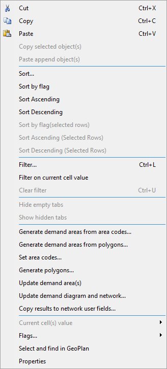

Options du menu contextuel de la vue tabulaire Zone de demande
Cliquez avec le bouton droit de la souris sur la ligne de données appropriée pour afficher le menu contextuel. Pour appliquer un élément de menu à plusieurs lignes, sélectionnez plusieurs lignes, puis cliquez avec le bouton droit de la souris. Les propriétés ne peuvent pas être affichées pour plus d’une ligne à la fois. Si des lignes sont sélectionnées, les propriétés sont affichées pour la ligne contenant la cellule active.
Menu contextuel de la vue tabulaire Zone de demande
- Les options Générer des zones de demande à partir de codes zones et Générer des zones de demande à partir de polygones génèrent des zones de demande, soit à partir de codes zone existants au niveau des objets de nœud, soit à partir d’un ensemble fourni de polygones. Pour en savoir plus, voir la section Génération de zones de demande ci-dessous.
- L’option Définir les codes zone définit le code zone de tous les nœuds de la zone de demande sur l’ID de zone de demande.
- L’option Générer des polygones génère des polygones pour un ensemble de zones de demande contiguës en fonction des conditions de limites. Les polygones de chaque zone englobent tous les nœuds, liens et points de consommation alloués dans cette zone. Les limites du polygone des zones adjacentes coïncident. Les polygones créés peuvent être entourés par un polygone englobant. Ou bien, les étendues du réseau sont considérées comme les limites extérieures des polygones.
- L’option Mettre à jour les zones de demande recalcule l’analyse de la demande et effectue la validation, en signalant le résultat de la validation dans la vue tabulaire.
- L’option Mettre à jour le réseau et le diagramme de la demande met à jour le profil calculé dans le diagramme de demande et/ou la demande et la fuite dans le réseau. Pour en savoir plus, voir la section Mise à jour du diagramme de demande et du réseau ci-dessous.
- L’option Copier les résultats dans les champs utilisateur réseau copie les champs de résultats dans les champs de nombre utilisateur appropriés pour les types d’objets sélectionnés.
- L’option Sélectionner et rechercher dans le GeoPlan sélectionne les objets réseau actuellement dans les zones de demande sélectionnées.
- L’option Propriétés affiche la feuille de propriétés pour la ligne sélectionnée dans le tableau. Pour en savoir plus, voir la rubrique Propriétés de la zone de demande ci-dessous.

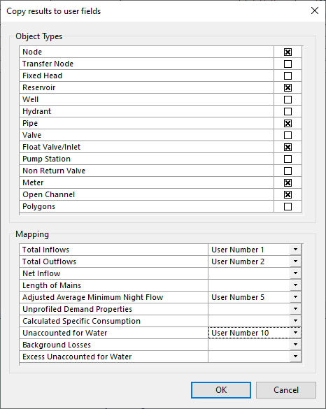

Copie des résultats dans les champs utilisateur du réseau
Cliquez avec le bouton droit de la souris dans la vue tabulaire Zone de demande et choisissez Copier les résultats dans les champs utilisateur réseau dans le menu contextuel. La boîte de dialogue Copier les résultats dans les champs utilisateur s’affiche.
Sélectionnez les types d’objets que vous souhaitez inclure en cochant les cases correspondantes. Pour le mappage, sélectionnez dans le menu déroulant le numéro d’utilisateur approprié.
Après avoir cliqué sur OK, les champs de résultats sont copiés dans les champs de nombre utilisateur correspondants pour les types d’objets sélectionnés.
Boîte de dialogue Copier les résultats dans les champs utilisateur
