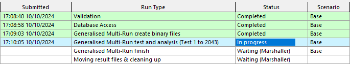

Pour les multi-exécutions, la fenêtre Affichage des tâches affiche une seule barre de progression qui porte sur tous les cas de test. Auparavant, il y avait une barre de progression pour chaque machine cloud.
Si vous sélectionnez la barre de progression du cas de test et que vous accédez à la vue Progression de la tâche, vous verrez un décompte mis à jour du nombre de cas de test mis en file d’attente, en cours d’exécution et terminés.
