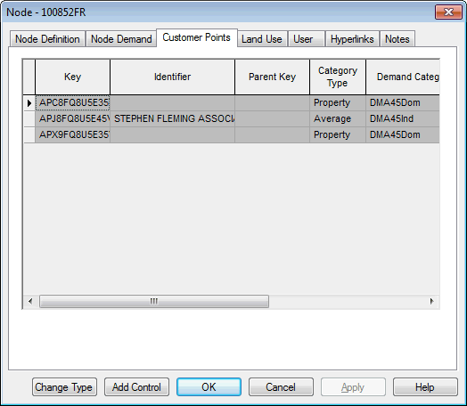

La page Points de consommation permet d’afficher une liste de points de consommation alloués à un nœud ou une canalisation précis.
Cette page s’affiche sur les feuilles de propriétés Nœud et Canalisation.
Pour en savoir plus sur les points de consommation, reportez-vous à la section À propos des points de consommation.
Les champs de données de la page Points de consommation sont en lecture seule, à l’exception des champs de demande correspondant au type de catégorie de point de consommation. Par exemple, si la catégorie Point de consommation est de type Propriété, les champs Nombre de propriétés et Consommation spécifique de ce point client seront modifiables. Toute modification apportée à ces champs met automatiquement à jour les entrées correspondantes dans le tableau des points de consommation et sur la page Demande au nœud. Pour en savoir plus sur les champs de données de cette page, reportez-vous à la section Champs de données des points de consommation.
