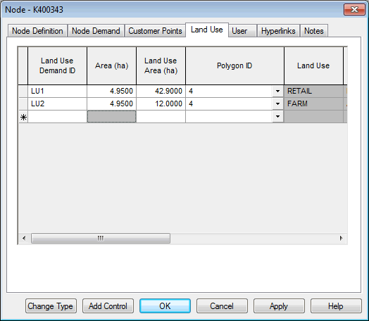

Page Occupation du sol
La demande d’occupation du sol attribuée à un nœud par l’outil d’allocation Occupation du sol peut être affichée sur la page Occupation du sol de la feuille de propriétés du nœud.
Cette page permet aussi d’allouer manuellement la demande d’occupation du sol au nœud. Pour en savoir plus, voir la rubrique Allocation d’une demande d’occupation du sol aux nœuds.
Vous pouvez attribuer une demande d’occupation du sol aux types de nœuds suivants : Nœud, Réservoir et Borne d’incendie.
Pour en savoir plus sur les champs de données de cette page, voir les rubriques Champs de données de nœud de base et Champs de données d’occupation du sol.
