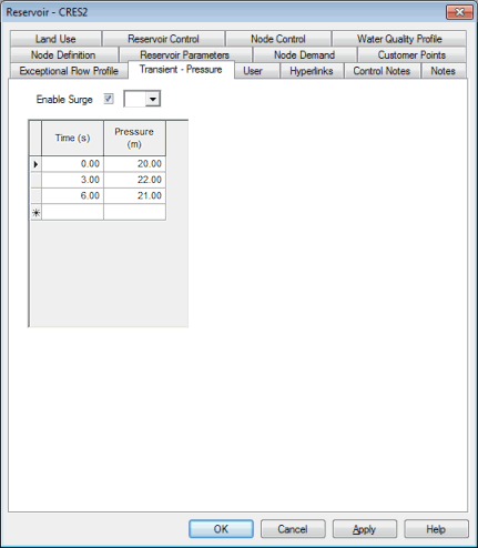

Page Transitoire – Pression
La page Transitoire – Pression permet d’entrer un profil de pression à utiliser dans les simulations de système transitoire. Les champs de cette page sont stockés dans Données de contrôle.
Elle s’applique aux nœuds Réservoir, Charge fixe et Captage. Tout changement de pression au niveau du nœud engendre une surpression. La spécification des paires temps/pression permet de définir la variation de pression.
Cochez l’option Activer le coup de bélier pour modéliser un profil de pression au niveau du nœud au cours d’une simulation de la surpression.
La date/l’heure indiquées dans le tableau du profil sont relatives au début de la simulation.
