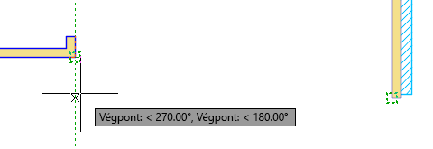

A mutató az objektum kiválasztásának helyéhez legközelebbi megadott geometriai elemhez ugrik.

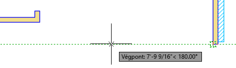

A tárgyraszter-követés használatával pontot választhat ki illesztési útvonalak mentén, amelyek tárgyraszter pontokon alapulnak. Az illesztési útvonalak vízszintesek, függőlegesek, párhuzamosak vagy egy előre beállított poláris követési szöget bezáróak lehetnek.
A referenciapontoknál megjelenik egy kis pluszjel (+).
A poláris követés a mutató mozgását adott poláris szögekhez és szögnövekményekhez vezeti.
lehetőségre. Keres
A mutató a poláris követési beállítások által megadott szögekre és növekményekre ugrik.
