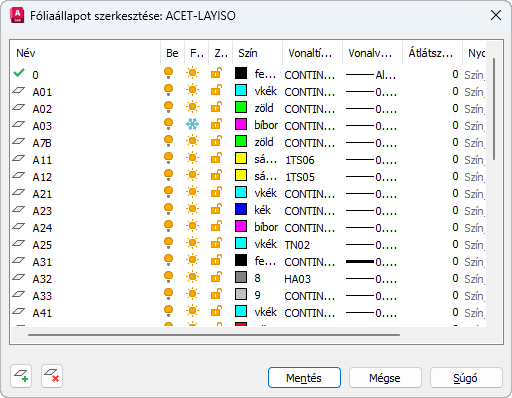

Módosítja a kiválasztott fóliaállapotot.
FÓLIA (parancs) Keres:
Megjelenik a kiválasztott fóliaállapotban mentett összes fólia és tulajdonságaik listája.
A következő lehetőségek jelennek meg.
Megjelenik a kiválasztott fóliaállapotban lévő fóliák és tulajdonságaik listája.
A kiválasztott fóliákat eltávolítja a fóliaállapotból.
Megjelenik a Fóliaállapotba felvenni kívánt fóliák kijelölése párbeszédpanel, amelyen a rajz fóliaállapotban nem definiált fóliáit adhatja hozzá.
