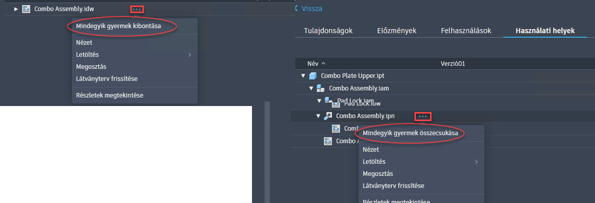

Mindegyik gyermek kibontása/Mindegyik gyermek összecsukása
Az összecsukott sorok kibontása fanézetben:
Hasonlóképpen, a kibontott sorok összecsukásához vigye a mutatót a szülősor fölé, és válassza ki a három pont ikont (...), majd a „Mindegyik gyermek összecsukása” lehetőséget.
