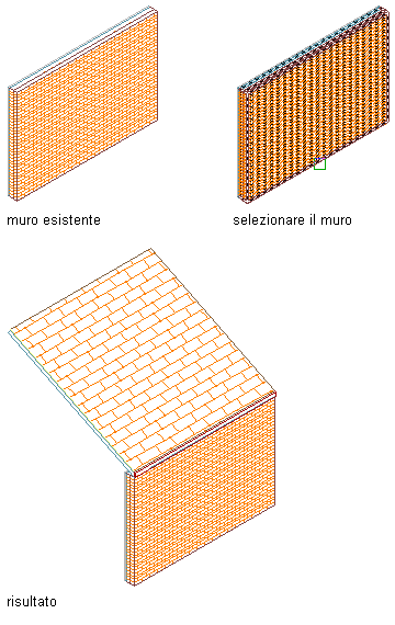

Per creare una soletta o soletta del tetto rettangolare da uno o più muri, attenersi alla procedura indicata di seguito. L'operazione è utile per eseguire un allineamento specifico tra la linea di base della soletta o soletta del tetto e la linea di base del muro. Quando si crea una soletta o soletta del tetto da un singolo muro, il bordo della linea di base della soletta o soletta del tetto è determinato dall'altezza di base del muro. Quando si crea una soletta o soletta del tetto da più muri, il bordo della linea di base della soletta o soletta del tetto è determinato dalla parte superiore del primo muro selezionato.

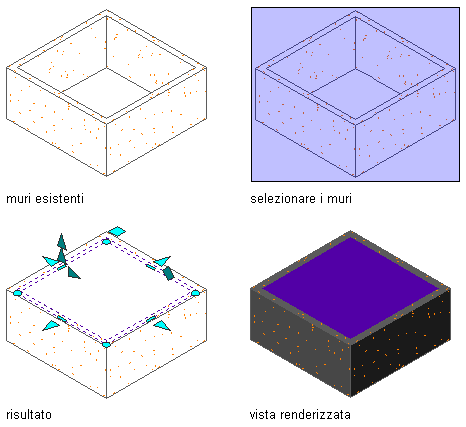

È possibile creare una soletta o soletta del tetto piatta che segue il contorno di più muri specificando un'inclinazione zero. Se si selezionano più muri e si imposta un'inclinazione diversa da zero, vengono create più solette o solette del tetto.
Se la polilinea chiusa interseca uno dei muri selezionati, la soletta o soletta del tetto non è valida ed è necessario selezionare nuovamente i muri.
Creazione di una soletta del tetto a partire da un muro
