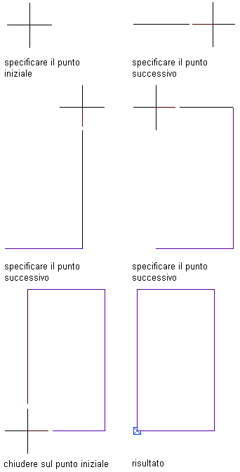

Per aggiungere una nuova soletta o soletta del tetto con le proprietà specificate nello strumento Soletta o Soletta del tetto selezionato, attenersi alla procedura indicata di seguito.
Per aggiungere una soletta o soletta del tetto, è necessario specificare punti di definizione per il relativo perimetro come descritto di seguito:
- Il primo punto rappresenta il punto di inserimento della soletta o soletta del tetto nonché il punto iniziale della linea di base. Questo punto corrisponde anche al punto del perno di default della soletta o soletta del tetto.
- Il secondo punto rappresenta il punto finale della linea di base.
- I punti successivi determinano i vertici del perimetro.
- Aprire la tavolozza degli strumenti Design, quindi selezionare lo strumento Soletta o lo strumento Soletta del tetto. Se necessario, scorrere la tavolozza per visualizzare lo strumento desiderato.
- Scegliere
o
- Scegliere , quindi selezionare uno stile e importarlo (
) o iniziare a disegnare con esso (
Specificare il punto iniziale della soletta o soletta del tetto.
- Selezionare un secondo punto per definire il primo bordo (linea di base) della soletta.
- Specificare altri punti per la definizione del perimetro:
| Per...
Procedere nel modo seguente...
| Chiudere il perimetro disegnando due bordi che si incrociano ad angolo retto
Specificare un punto nella direzione in cui chiudere il perimetro, quindi immettere o (ortogonale). Il bordo viene esteso fino a quando non si incrocia con un bordo di soletta perpendicolare.
| Chiudere il perimetro aggiungendo un bordo dal punto precedente al punto iniziale della linea di base
Immettere c (Chiudi).
- Premere INVIO.
Disegno di una soletta
