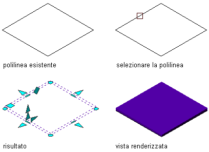

Conversione di una polilinea in soletta mediante la modalità diretta
Conversione di una polilinea in soletta del tetto mediante la modalità diretta

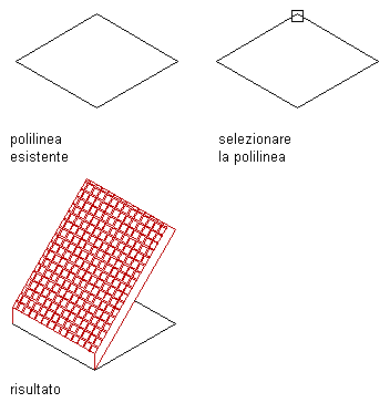

Conversione di una polilinea in soletta del tetto mediante la modalità diretta e l'aggiunta di un angolo inclinazione

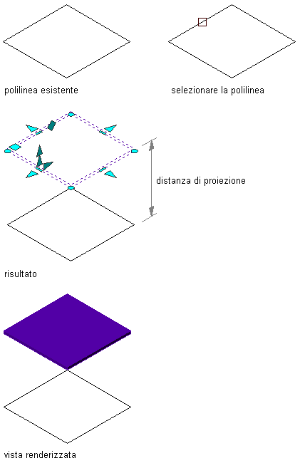

Se si immette p (Proiettato), viene richiesto di specificare l'altezza di base della soletta o soletta del tetto. Le coordinate X,Y del primo vertice della polilinea vengono proiettate su un valore Z dell'altezza di base. In questo modo viene stabilito il punto di inserimento.
Conversione di una polilinea in soletta mediante la modalità proiettata
