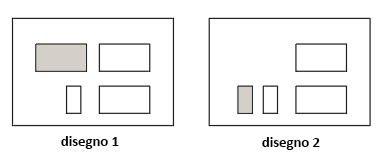

Durante il processo di confronto, la funzionalità Confronto DWG è in grado di identificare gli oggetti modificati, aggiunti o rimossi tra i due disegni. Ad esempio, si considerino questi due disegni estremamente semplificati. Ogni disegno ha differenze non presenti nell'altro disegno.
Si supponga che il disegno 1 sia la versione precedente di un disegno e che il disegno 2 sia il disegno corrente.

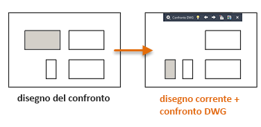

Quando il comando CONFRONTA viene avviato, la barra degli strumenti Confronto DWG viene visualizzata nella parte superiore dell'area di disegno quando si specifica il disegno di confronto, il disegno 1 in questo esempio.
Il risultato del confronto viene visualizzato nel disegno corrente come mostrato di seguito.
Nota: Per maggiore chiarezza, nelle figure che seguono sono stati utilizzati colori per i daltonici.
- Per default, gli oggetti comuni tra i disegni vengono visualizzati in grigio.
- Per default, gli oggetti che si trovano nel disegno di confronto ma non nel disegno corrente vengono visualizzati in rosso.
- Per default, gli oggetti che si trovano nel disegno corrente ma non nel disegno di confronto vengono visualizzati in verde.
- Le differenze vengono evidenziate utilizzando i fumetti di revisione come gruppi di modifiche. I pulsanti freccia sulla barra degli strumenti Confronto DWG consentono di eseguire automaticamente lo zoom avanti di ciascun gruppo di modifiche.

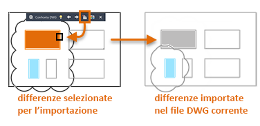

Importazione delle differenze nel disegno corrente
Dalla barra degli strumenti Confronto DWG, è possibile importare le differenze dal disegno confrontato nel disegno corrente. Solo gli oggetti che sono diversi nel disegno di confronto possono essere importati nel disegno corrente.
Le differenze importate diventano automaticamente grigie poiché sono ora presenti in entrambi i disegni.

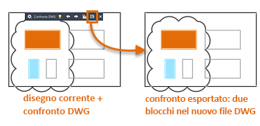

Esportazione del risultato del confronto
È possibile esportare i risultati di un confronto in una nuova istantanea del disegno per riferimento. L'istantanea del disegno mantiene l'aspetto visivo del confronto e viene denominato utilizzando una combinazione dei nomi dei disegni.
Nota: L'istantanea del disegno contiene due blocchi, uno per ciascuno dei due disegni confrontati.
