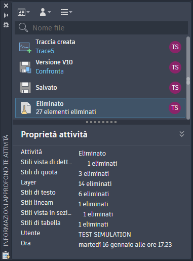

Introdotta per la prima volta in AutoCAD 2024, la funzionalità Informazioni approfondite attività ora consente di registrare più tipi di attività e fornisce informazioni dettagliate nel nuovo pannello Proprietà attività.
Nell'esempio seguente, è possibile visualizzare informazioni dettagliate sul numero e sui tipi di oggetti rimossi da un'attività eliminata selezionata.

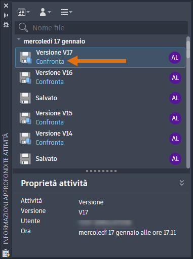

Cronologia DWG è ora unita a Informazioni approfondite attività. Pertanto, quando viene salvato un file con un provider di servizi di memorizzazione nel cloud supportato, ad esempio Autodesk Docs, Google Drive, OneDrive, Box e Dropbox, compare una nuova versione del file come un'attività Versione nella tavolozza Informazioni approfondite attività. Fare clic su Confronta all'interno dell'attività Versione per visualizzare le differenze tra la versione corrente e quella precedente.

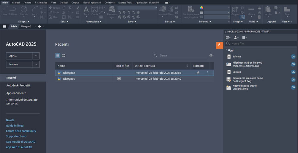

È inoltre possibile visualizzare le attività di un disegno senza dover aprire il file. Nella scheda Inizio, fare clic su Recenti e selezionare il disegno. Quindi, fare clic sui puntini di sospensione verticali e selezionare Visualizza informazioni approfondite attività per visualizzare le attività del disegno nella tavolozza ancorata.
