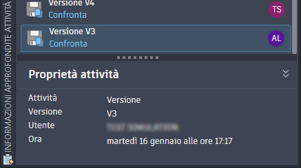

Informazioni approfondite attività: la tavolozza include un nuovo pulsante di aggiornamento e una funzionalità di ricerca migliorata. Gli xrif sono ora collegati nella tavolozza e le attività condivise vengono visualizzate anche nella tavolozza.

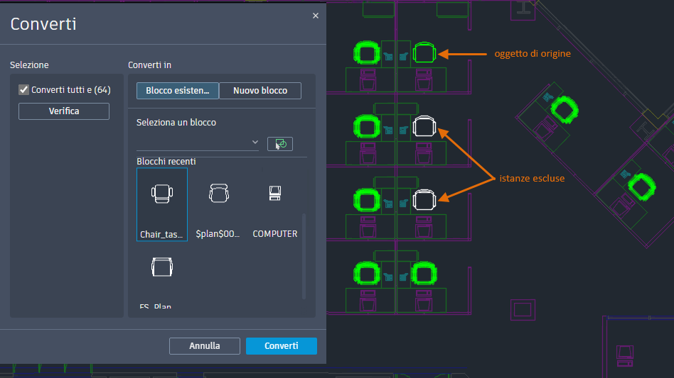

Conversione di blocchi: il comando CONVERTIB ora esegue lo zoom degli oggetti selezionati. La finestra di dialogo Converti include anche l'opzione per assegnare blocchi ai layer. Inoltre, la nuova variabile di sistema BCONVERTINCLUDEEXISTINGBLOCKS determina se le istanze di blocco esistenti vengono selezionate dal comando CONVERTIB per default.
