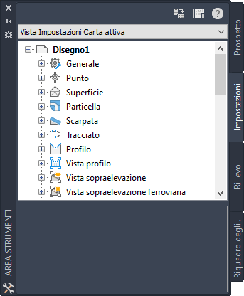

Informazioni sulla scheda Impostazioni della finestra Area strumenti
È possibile utilizzare la scheda Impostazioni per gestire gli stili degli oggetti di Autodesk Civil 3D e per controllare le impostazioni delle Carte e dei comandi.
Fare clic con il pulsante destro del mouse sulle raccolte e sugli elementi per accedere ai comandi.
In questa scheda, gli stili sono organizzati in base ai diversi tipi di oggetti. Anche in una Carta vuota la maggior parte di questi stili si trova in una gerarchia standard. È possibile creare e modificare gli stili in una Carta e salvarli come modello. Nelle Carte successive, basate sul modello, sarà disponibile automaticamente la stessa serie di stili. È possibile modificare stili oggetto, etichetta e tabella. È possibile anche controllare le impostazioni relative a Carte e comandi.
Gestione degli elementi visualizzati nella struttura della scheda Impostazioni
Utilizzare l'elenco a discesa nella parte superiore della scheda Impostazioni per gestire la visualizzazione degli elementi nella relativa struttura.
Selezionare una delle seguenti viste nella scheda Impostazioni:
Struttura della scheda Impostazioni
Nella struttura Impostazioni è possibile gestire gli stili degli oggetti, delle etichette e delle tabelle, nonché controllare le impostazioni delle Carte e dei comandi.

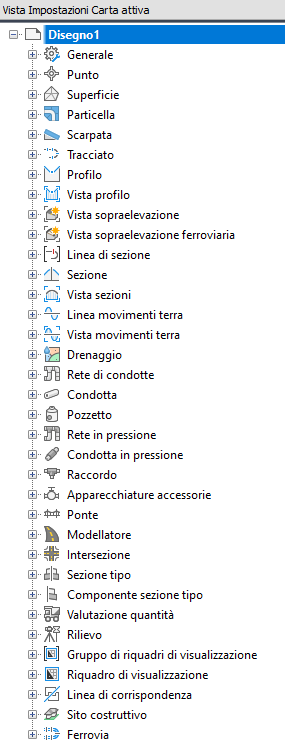

Nella seguente figura sono illustrate le raccolte di livello superiore della struttura Impostazioni:
La maggior parte delle raccolte di oggetti si basa su un layout standard e utilizza un menu contestuale standard.
