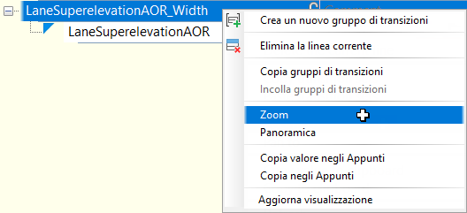

È possibile fare clic con il pulsante destro del mouse su una transizione o un gruppo di transizioni per accedere ai comandi del menu contestuale.
