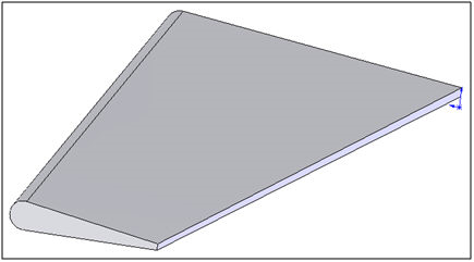

In questa esercitazione viene illustrata un'analisi transitoria diretta di un'ala.
  1. L'obiettivo di questa analisi è introdurre l'utente all'uso della risposta transitoria diretta.
  2. Verranno utilizzati gli elementi Shell per analizzare l'ala.
  3. Le unità di misura utilizzate in questa analisi sono pollici, libbre e secondi.
