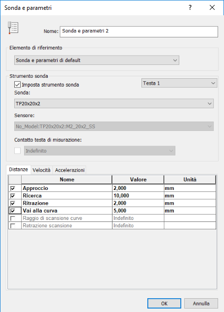

Come utilizzare un elemento Sonda e parametri in una sequenza di ispezione a doppia testa
Selezionare la testa con cui misurare l'elemento e specificare l'assieme sonda che si desidera utilizzare.
Nella modalità a doppia testa, gli elementi Sonda e parametri funzionano allo stesso modo della modalità a testa singola, tranne per il fatto che è necessario selezionare la testa di misurazione prima di cambiare lo strumento sonda.
  1. Fare clic su Percorso sonda > pannello Elementi > Sonda e parametri.
  2. Nella finestra di dialogo Sonda e parametri, specificare quanto segue:
    • Nome.
    • Elemento di riferimento.
      Imposta strumento sonda - Per utilizzare uno strumento sonda specifico per l'elemento, selezionare questa casella di controllo e la testa in cui si trova la sonda.
      Selezionare una voce nell'elenco Sonda. Se la sonda ha diverse punte, selezionare la punta desiderata nell'elenco Sensore.
      I nomi delle teste sono determinati dai nomi di dispositivo specificati nella finestra di dialogo Configurazione CMMDriver e dalle selezioni Macchina associata nella finestra di dialogo Configurazione simulatore doppio.
    • Tocco testa di misurazione.
    • Distanze, Velocità e Accelerazioni.
  3. Fare clic su OK per chiudere la finestra di dialogo e aggiungere l'elemento alla sequenza di ispezione.
