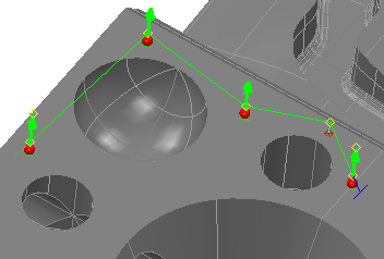

    • Per aggiungere un punto sonda, fare doppio clic sul modello. Viene visualizzata una sfera rossa presso la posizione di rilevamento e il punto di approccio viene visualizzato come un rombo giallo.
    • Per aggiungere un punto intermedio, premere e tenere premuto il tasto Maiusc, quindi fare doppio clic sul modello. Viene visualizzato un rombo giallo nella posizione intermedia e la distanza normale dalla superficie del modello viene visualizzata come una linea verde che termina con un rombo rosso. In alternativa, fare clic con il tasto destro del mouse sulla vista CAD, selezionare Definisci il primo punto o Definisci l'ultimo punto nel menu contestuale, e inserire la posizione nella finestra di dialogo Coordinate punto.

    • Per inserire un punto sonda all'interno del percorso sonda, fare clic con il tasto destro del mouse sul percorso, selezionare Inserisci nel menu contestuale e fare doppio clic sul modello.
    • Per inserire un punto intermedio all'interno del percorso sonda, fare clic con il tasto destro del mouse sul percorso, selezionare Inserisci nel menu contestuale, premere e tenere premuto il tasto Maiusc, quindi fare doppio clic sul modello. In alternativa, selezionare Suddividi qui nel menu contestuale per inserire un punto intermedio a metà tra due punti.
    • Per spostare un punto sonda, fare clic con il tasto sinistro del mouse e tenere premuto sulla sfera rossa, quindi trascinare il punto nella nuova posizione e rilasciare il tasto del mouse. Per limitare lo spostamento a un asse, premere e tenere premuto il tasto X, Y o Z prima di trascinare il punto.
    • Per spostare un punto intermedio, fare clic con il tasto sinistro del mouse e tenere premuto sul rombo rosso, quindi trascinare il punto nella nuova posizione e rilasciare il tasto del mouse. Per limitare lo spostamento a un asse, premere e tenere premuto il tasto X, Y o Z prima di trascinare il punto. In alternativa, fare clic con il tasto destro del mouse sul rombo giallo, selezionare Sposta punto nel menu contestuale e specificare le coordinate esatte sulla posizione nella finestra di dialogo Coordinate punto.
    • Per modificare la distanza di sicurezza per un punto intermedio, fare clic con il pulsante sinistro del mouse e tenere premuto sul rombo giallo, quindi trascinare il rombo in alto o in basso e rilasciare il pulsante del mouse.
    • Per utilizzare la posizione della punta della sonda corrente per un punto intermedio, fare clic con il pulsante destro del mouse sul rombo giallo, quindi selezionare Sposta in posizione CMM nel menu contestuale.
    • Per eliminare un punto sonda, fare clic con il tasto destro del mouse sulla sfera rossa, e selezionare Elimina nel menu contestuale.
    • Per eliminare un punto intermedio, fare clic con il tasto destro del mouse sul rombo giallo o rosso, e selezionare Elimina nel menu contestuale.
