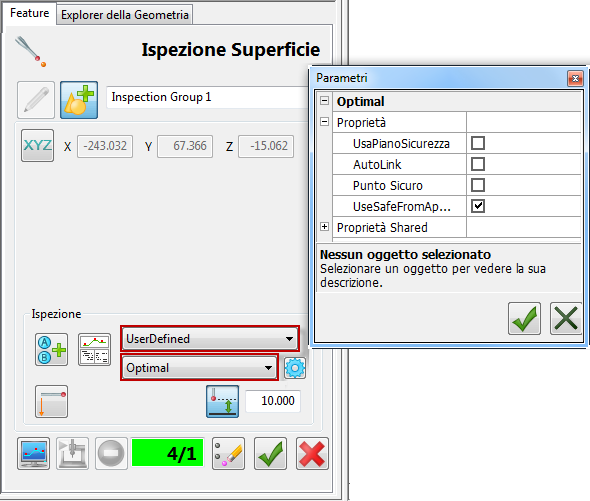

  5. Fare clic sul pulsante Orientamento automatico.
  6. Nell'elenco Metodo di rilevamento, selezionare il metodo UserDefined di Optimal.
  7. Fare clic sul pulsante Usa parametro sicuro sonda per specificare l'altezza di sicurezza da utilizzare quando si misura la feature. Per un metodo ottimale, questa operazione imposta la distanza di approccio prima della prima posizione rilevata, e la distanza di ritrazione dopo l'ultima posizione rilevata.
  8. Fare clic sul pulsante Parametri per visualizzare i parametri che determinano il percorso sonda per il metodo di rilevamento selezionato, quindi chiudere la finestra di dialogo Parametri.
    Solo gli utenti avanzati devono modificare i parametri di rilevamento. Se i metodi di rilevamento standard inclusi in PowerInspect non soddisfano le proprie esigenze, contattare l'Assistenza tecnica per discutere le suddette.
  9. Fare clic sul pulsante Salva feature geometrica per salvare le modifiche.
