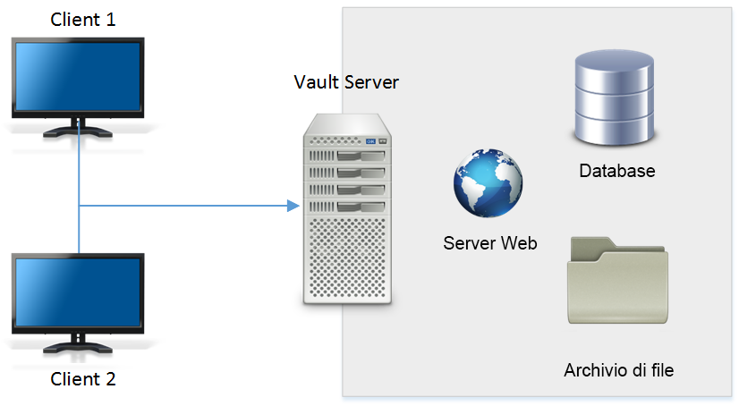

Il Vault Server è costituito da tre componenti principali: un server Web, un database e un archivio di file. La figura seguente illustra la configurazione di base dei componenti.
Il server di database tiene traccia di tutte le relazioni tra i dati. Funge da catalogo della libreria, contenente indici e puntatori relativi a dove reperire informazioni correlate. Per default, con Autodesk Vault 2021 Data Management Server viene installato Microsoft® SQL Express Adv 2017. Dopo aver installato i componenti di Autodesk Data Management Server, è possibile aggiornare Microsoft SQL Express Adv 2017 in qualsiasi momento.
Vedere Requisiti di sistema di Vault e le informazioni sull'aggiornamento di Vault nel Manuale di installazione di Vault.
L'archivio di file e il server di database operano in combinazione. Il database fornisce le informazioni di indice relative alla posizione dei file. L'archivio di file rappresenta il percorso protetto del server in cui i file vengono memorizzati.
Autodesk Data Management Server richiede l'installazione di Windows Internet Information Services (IIS).
Autodesk Vault Server è un'applicazione Web che utilizza servizi Web per gestire la comunicazione tra i client e il server. L'interazione tra i client e il server è simile al metodo di comunicazione utilizzato da un browser Web per comunicare con un sito Internet. I servizi Web utilizzano metodi HTTP standard e comunicano per impostazione predefinita attraverso la porta 80 del server Web. Per le configurazioni multiutente è necessario Microsoft IIS.
