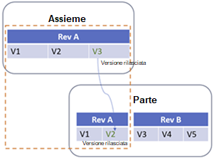

Prendiamo un semplice esempio in cui l'assieme si trova in corrispondenza della revisione A e la parte si trova in corrispondenza della revisione B.
Nota: Le versioni contrassegnate come rilasciate non possono essere pulite dal sistema e possono essere eliminate solo da un amministratore.

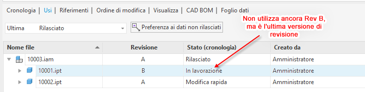

Ecco un esempio in cui abbiamo un assieme e una parte entrambi in revisione A.
Vediamo la scheda Usi. Nella scheda Usi sono elencati i file utilizzati nel modello corrente.
Fare clic sul pulsante di visualizzazione / per alternare tra Preferenza ai dati rilasciati o non rilasciati. Notare che il pulsante visualizzazione consente unicamente la visualizzazione e non modifica lo stato del file o del componente.
L'opzione Ultima rappresenta la revisione/versione più recente a cui è collegato l'elemento principale. L'intento è di visualizzare l'ultima versione di ogni componente associato all'elemento principale. Tuttavia, ciò non significa necessariamente che il componente principale stia attualmente utilizzando tale versione.
Rilasciato fa riferimento alla versione rilasciata. L'intento è di visualizzare la versione rilasciata che viene utilizzata.
