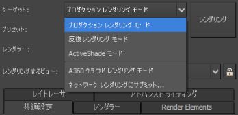

3ds Max では、

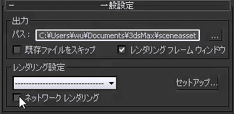

[レンダリング設定](Render Setup)ダイアログ ボックスまたは[テクスチャをレンダリング](Render To Texture)ダイアログ ボックスからレンダリングできます。
[ターゲット](Target)ドロップダウン リストから、[ネットワーク レンダリングにサブミット](Submit To Network Rendering)を選択します。
[テクスチャをレンダリング](Render To Texture)ダイアログ ボックスを使用している場合は、[一般設定](General Settings)ロールアウトで[ネットワーク レンダリング](Network Render)をクリックしてオンにしてから、ダイアログ ボックスの下部にある[レンダリング](Render)をクリックします。
3ds Max によって[ ネットワークジョブの割り当て](Network Job Assignment)ダイアログが表示されます。このダイアログでは、ジョブに関する最終的な決定を行い、レンダリング サーバにアニメーションをサブミットすることができます。
[ネットワーク ジョブの割り当て](Network Job Assignment)ダイアログ ボックスが表示されます。

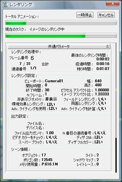

レンダリング サーバ上でネットワーク レンダリングが開始されると、serverapp.exe を実行するマシン上に[レンダリング](Rendering)ダイアログ ボックスが表示されます。マシンがサービス バージョンを実行している場合、ダイアログ ボックスは表示されません。
