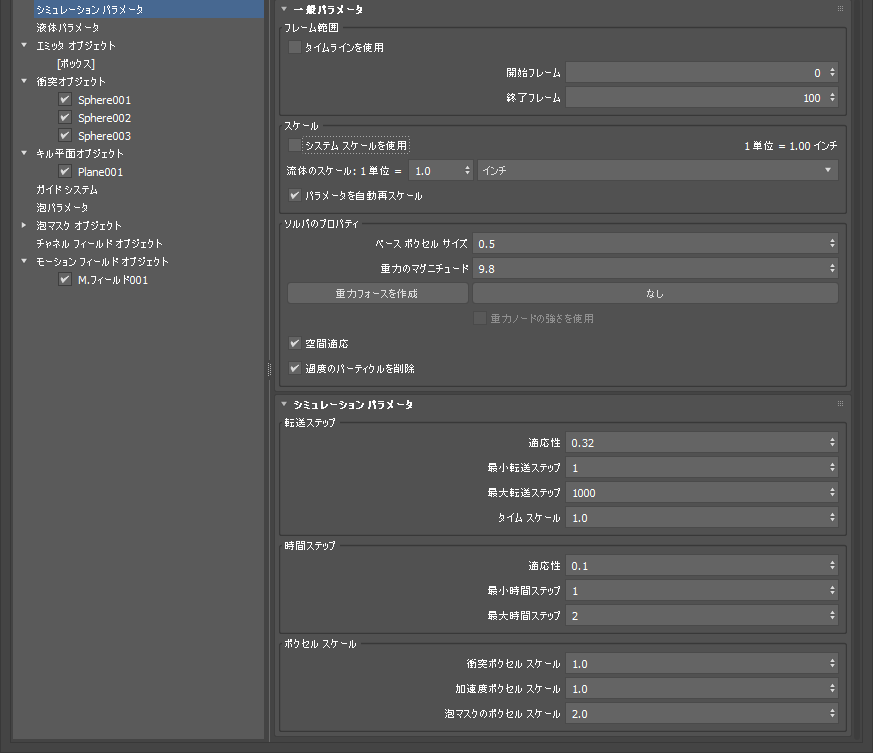

[ソルバ パラメータ](Solver Parameter)パネル
[ソルバ パラメータ](Solver Parameters)パネルを使用して、シミュレーション内の各ソルバのパラメータを設定します。
[シミュレーション パラメータ](Simulation Parameters)
スケール、ベース ボクセル サイズ、重力設定などのトップレベルのシミュレーション パラメータ、および転送ステップと時間ステップを設定します。
