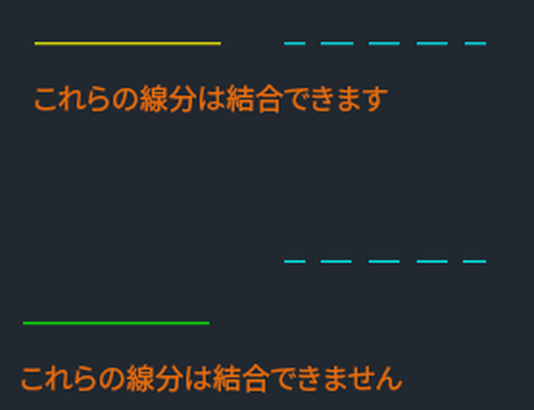

オブジェクトを結合する際に知っておくべきべき 2 つの重要な用語は、「同一直線上」と「同一平面上」です。
オブジェクトが同一直線上に存在するか、端点同士が接している必要があります。JOIN[結合]コマンドによって延長されるのは、同一直線上にあるオブジェクトのみです。

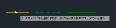

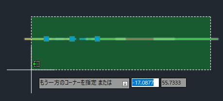

ギャップのある線分を結合することから始めましょう。
コマンド プロンプトに対して、JOIN と入力することもできます。
ソース オブジェクトの後に選択したオブジェクトは、ソース オブジェクトのプロパティを継承します。
複数の線分を選択できます。オブジェクトの端点同士が接していないか、同一直線上に存在しない場合、そのオブジェクトは無視されます。
この例では、残りの 2 本の線分を選択します。
素晴らしいです。同一直線上に存在する 3 本の線分間のギャップが閉じられ、単一の線分が作成されました。

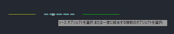

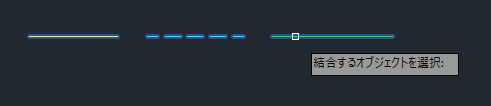

もう一度試してみましょう。ただし、今回はソース オブジェクトとして別の線分を選択します。
コマンド プロンプトに対して、U と入力することもできます。
この例を詳しく見てみましょう。

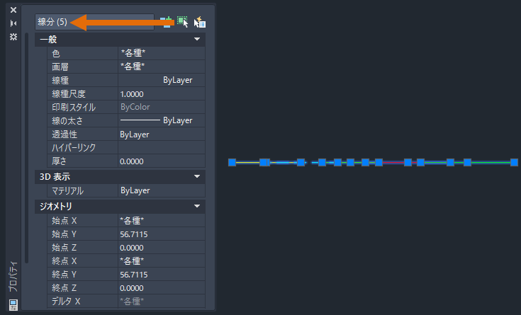

破線の線分も選択セットに含まれていることに注目してください。破線の線分は無視されるため、これは問題ではありません。
[プロパティ]パレットに、5 本の線分が選択されていることが示されます。
ソース オブジェクトのプロパティ値(この場合は破線)を使用して、5 本の線分が 1 本の線分に結合されます。
上記のテクニックは、重なった線分を図面から削除するための優れた方法です。線分が同一直線上にある限り、1 本の線分に結合することができます。

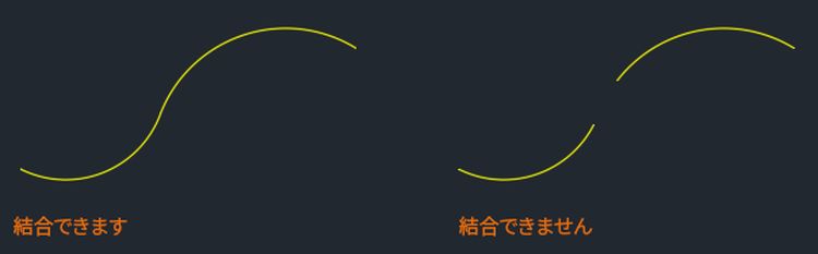

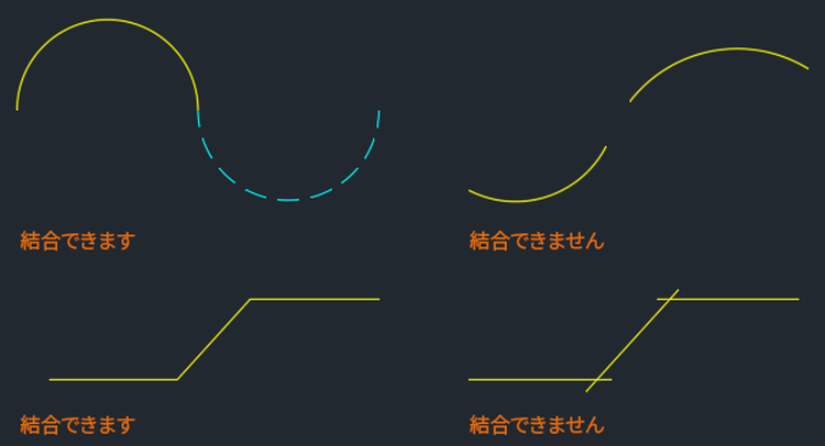

これまでは、線分を結合してきました。次に、円弧の結合を見てみましょう。このプロセスは、線分の結合と非常に似ていますが、いくつかの違いがあります。
線分の結合とは異なり、円弧を結合する場合は、端点同士が接していて、かつ同一平面上に存在する必要があります。

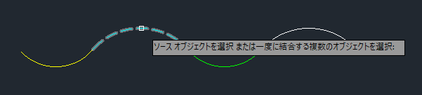

いくつかの円弧を結合することから始めましょう。

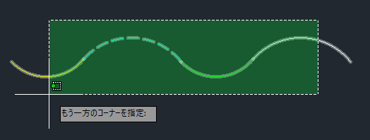

複数のオブジェクトを選択できます。オブジェクトの端点同士が接していない場合、そのオブジェクトは無視されます。
この例では、交差窓を使用して残りの円弧を選択します。
オブジェクト選択方法の詳細を学習するには、「お試しください: 窓、フェンス、投げ縄など」を参照してください。

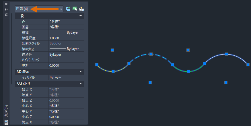

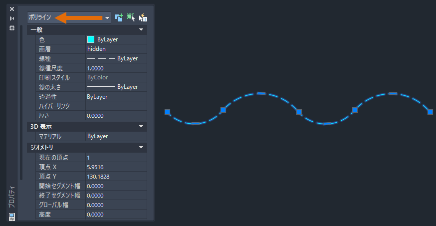

4 つの個別の円弧が単一のポリライン オブジェクトに結合されます。このポリラインは、グリップを使用して修正できます。グリップ使用の詳細は、「お試しください: グリップを使用するだけ」を参照してください。
ポリライン オブジェクトの詳細は、「概要 - ポリライン」を参照してください。

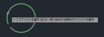

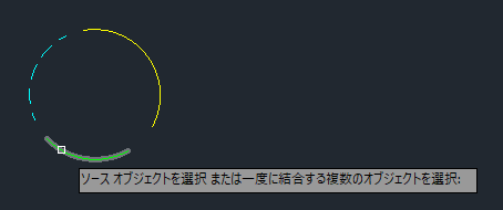

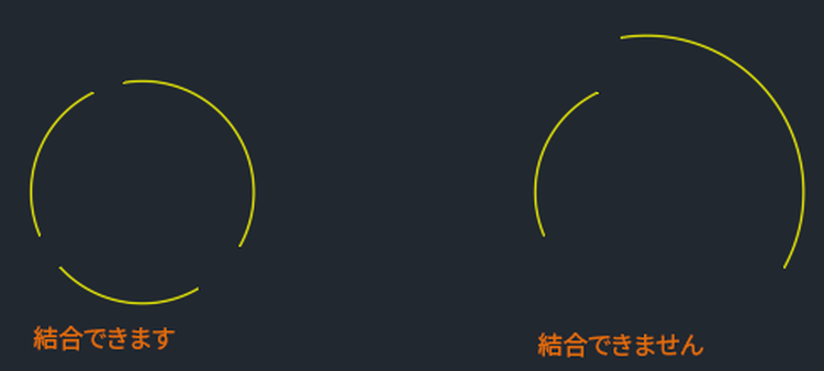

次に、複数の円弧セグメントに分割された円があるとします。それらの円弧は中心点と半径が同じであるため、それぞれの円弧間にギャップがあっても結合することができます。
中心点と半径が同じである円弧を結合する場合、結合する円弧が少なくとも 2 つ必要です。複数の円弧を結合して、閉じた円を作成することはできません。
まず、端点間にギャップのある円弧を結合することから始めましょう。
中心点と半径が同じである限り、互いに接していなくても、複数の円弧を選択することができます。
円弧を選択する順序によって、結合の方向(時計回りか反時計回り)が決まります。

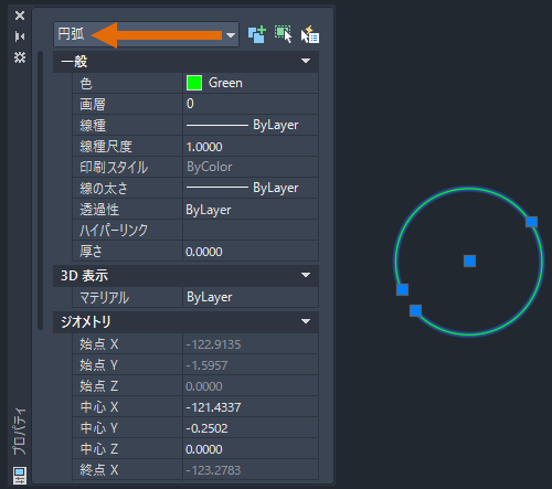

3 つの円弧が 1 つの円弧オブジェクトに結合されました。

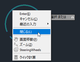

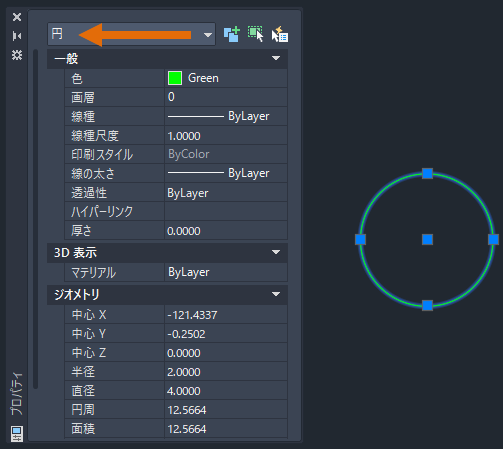

すべての円弧を選択しても、円は作成されません。円弧から円を作成するには、[閉じる]オプションを使用します。
円弧が円オブジェクトに変換されます。

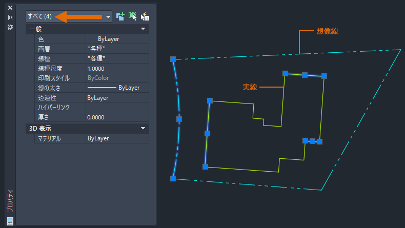

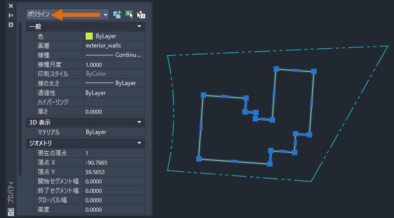

実線の線分を選択し、閉じたポリラインに変換します。

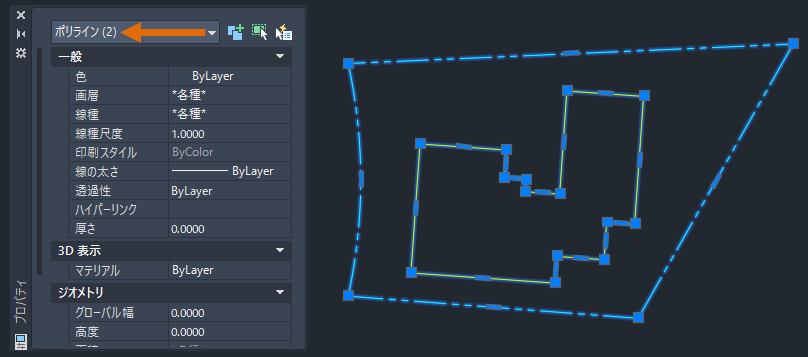

ここで、実線の線分を選択すると、[プロパティ]パレットにはポリライン オブジェクトと表示されます。

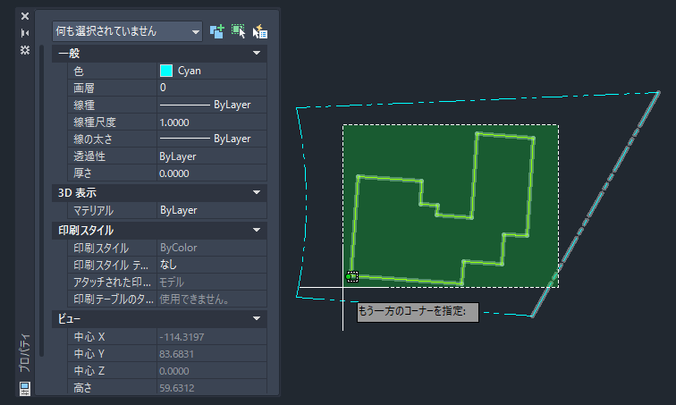

前の例では、実線の線分と 1 本の想像線の線分のみを慎重に選択しました。これにより、想像線の線分が選択セットの一部として無視される様子を示しました。

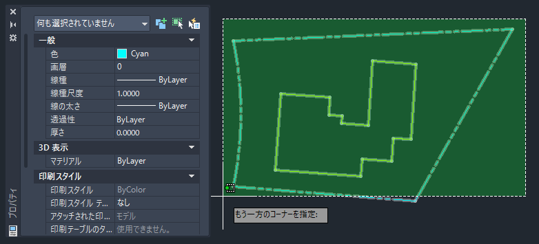

これを、もう一度試してみましょう。ただし、今回は交差窓を使用して図面内のすべての線分を選択します。

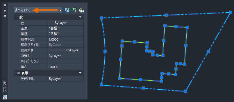

ここで、実線の線分と想像線の線分を選択すると、[プロパティ]パレットには 2 つの個別のポリライン オブジェクトが選択されていることが示されます。このように、JOIN[結合]コマンドの 1 つのインスタンスで、多数の線分および円弧を、複数のポリラインに結合することができます。

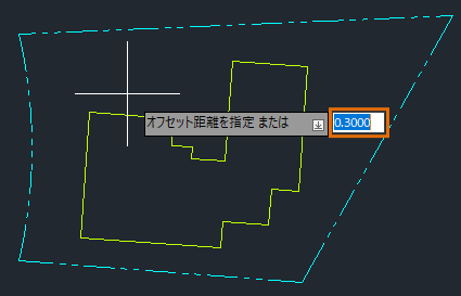

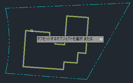

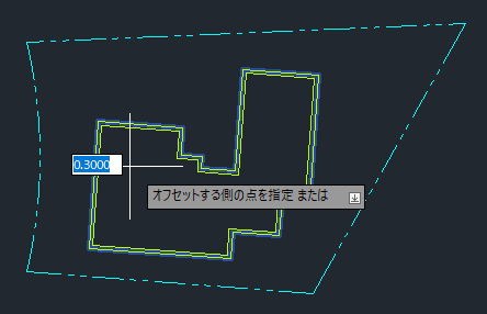

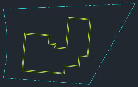

次の例では、OFFSET[オフセット]コマンドを使用して、元のポリラインから特定の距離の新しいポリラインを作成します。
コマンド プロンプトに対して、OFFSET と入力することもできます。
閉じたポリラインを選択し、OFFSET[オフセット]コマンドを使用することで、元のポリラインの内側に新しいポリラインを作成することができました。
OFFSET の詳細は、「概要 - オブジェクトをオフセットする」を参照してください。

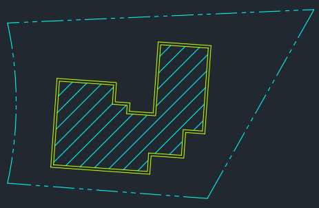

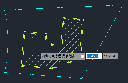

次の例では、閉じたポリラインをハッチング境界として使用し、ポリラインの内側をハッチングします。
コマンド プロンプトに対して HATCH と入力することもできます。
前の例の閉じたポリラインをハッチング境界として使用しました。
