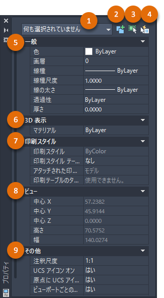

| 番号 | 名前 | 説 明 |
| 1 | オブジェクト タイプ フィルタ | 選択したオブジェクトのタイプが表示されます。複数のタイプのオブジェクトを選択し、一度に 1 つのオブジェクト タイプのプロパティを修正する場合は、オブジェクト タイプフィルタ ドロップダウン リストを使用します。 |
| 2 | システム変数 PICKADD の値をトグル |  システム変数 PICKADD をオン(1)またはオフ(0)に切り替えます。PICKADD をオン( )に設定すると、個別にまたは選択窓でオブジェクトを選択するたびに、そのオブジェクトが現在の選択セットに追加されます。PICKADD をオフ( )に設定すると、選択したオブジェクトが現在の選択セットになります。
					 注: PICKADD を 0 (ゼロ)に設定した場合、[Shift]キーを押しながら現在の選択セットにオブジェクトを追加することができます。
| 3 | オブジェクトを選択 | 任意の選択方法を使用してオブジェクトを選択します。選択したオブジェクトに共通のプロパティが、[プロパティ]パレットに表示されます。次に、[プロパティ]パレットで選択したオブジェクトのプロパティを変更したり、編集コマンドを入力して選択したオブジェクトに他の変更を加えることができます。 |
| 4 | クイック選択 | [クイック選択]ダイアログ ボックスが表示されます。[クイック選択]オプションを使用すると、フィルタ条件に基づいて選択セットをすばやく作成できます。 |
| 5 | 一般 | 選択したオブジェクトの一般プロパティまたは現在の図面の設定(何も選択されていない場合)が表示されます。この領域には、画層ツールのセットも含まれています。 |
| 6 | 3D 表示 | 現在の図面または選択オブジェクトの 3D 表示プロパティが表示されます。 |
| 7 | 印刷スタイル | 現在の図面または選択したオブジェクトに割り当てることができる印刷スタイル テーブル オプションを含む印刷スタイル設定が表示されます。 |
| 8 | ビュー | オブジェクトが選択されていない場合は、現在のビュー設定が表示されます。 |
| 9 | その他 | 現在の注釈尺度、UCS アイコンの表示設定、表示スタイルなど、他の図面設定やビューポート プロパティが表示されます。 |

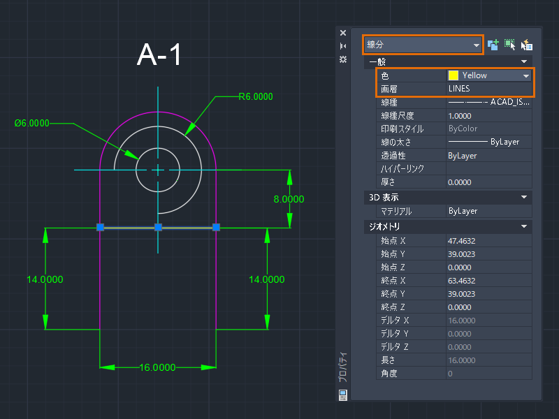

[プロパティ]パレットは、図面の現在の設定を表示するだけでなく、オブジェクトのプロパティを編集するための強力なツールでもあります。この演習では、単純な機械部品に対してプロパティを変更します。

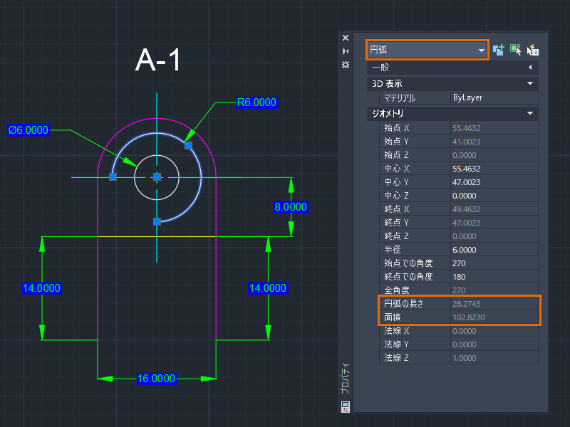

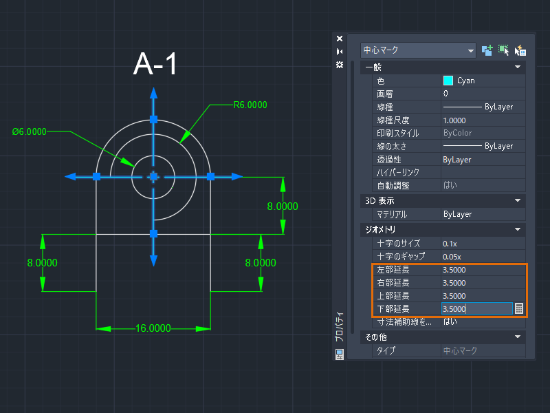

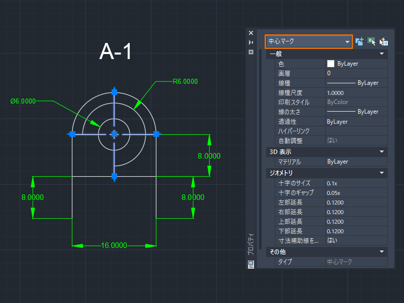

			 [プロパティ]パレットに選択した中心マークのプロパティが表示されます。
オブジェクトの選択の詳細については、「お試しください: 窓、フェンス、投げ縄など」を参照してください。

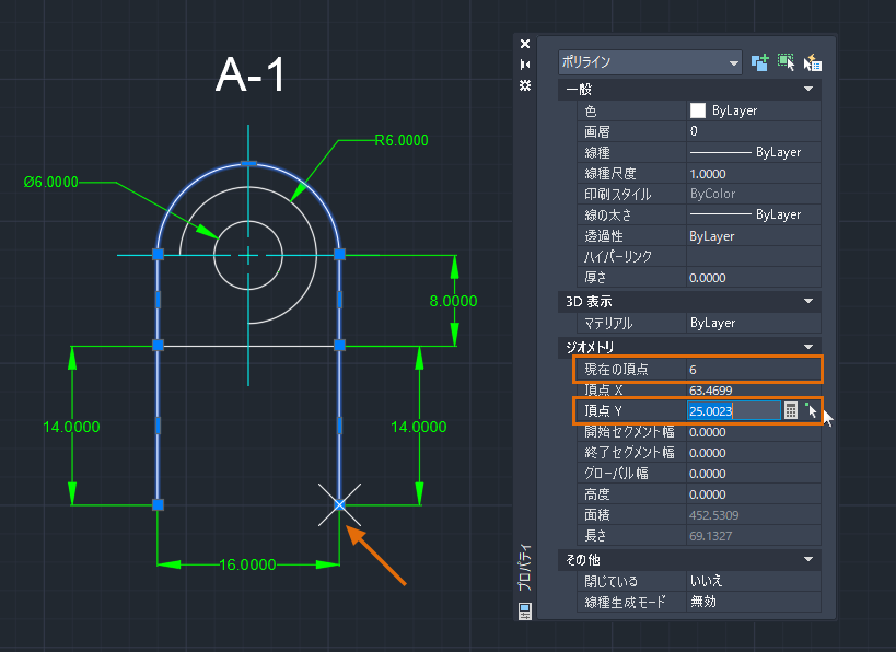

ポリラインの使用可能なプロパティが、中心マークのプロパティと異なることに注目してください。

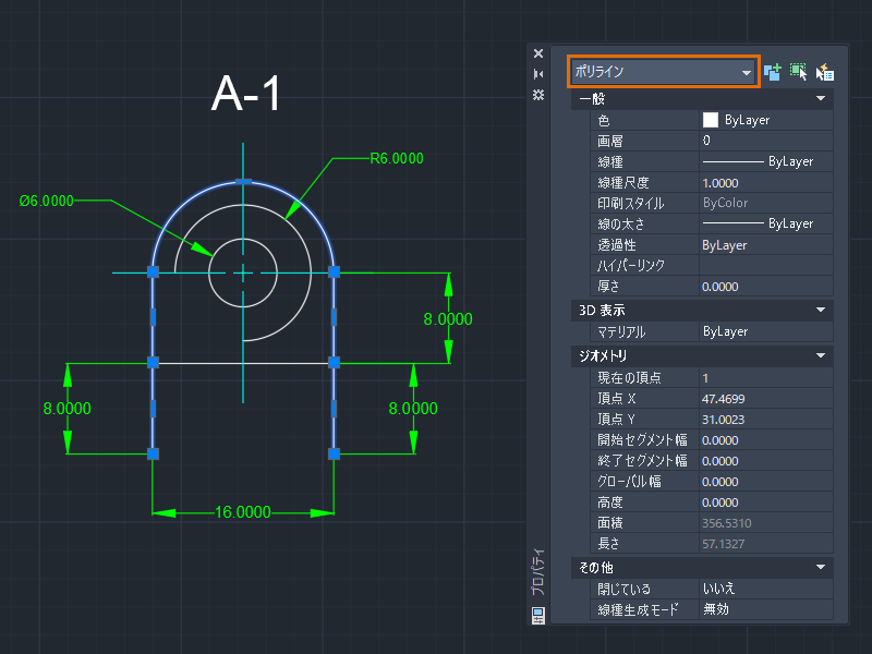

ポリラインは、1 つまたは複数の線分セグメントまたは円弧セグメントで構成されます。セグメントの始点と終点は、頂点によって定義されます。頂点の順序は、ポリラインの作成方法に従います。

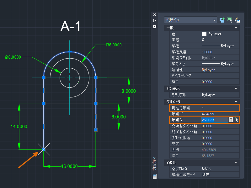

ポリラインの個々のセグメントをストレッチしたいとします。
X マークは、編集中のポリラインの頂点を示しています。一度に編集できる頂点は 1 つのみです。
これで、ポリラインの最初と最後の頂点が位置合わせされました。この方法による頂点編集は、必要な絶対座標がわかっている場合に便利です。

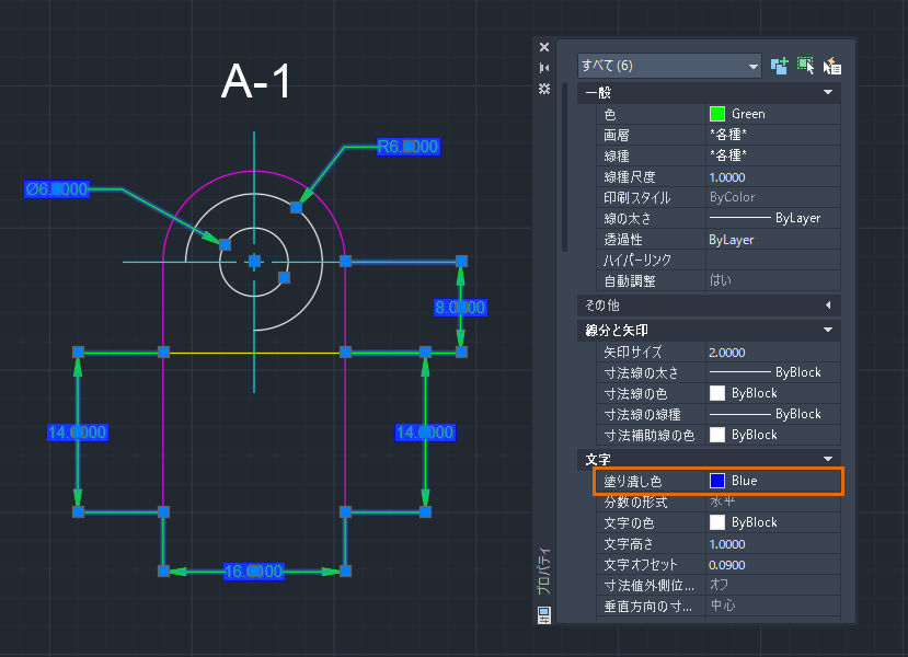

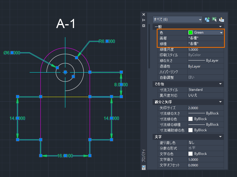

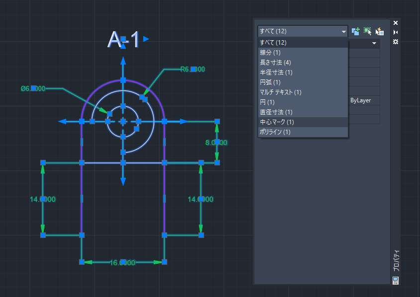

複数のオブジェクトを選択した場合、[プロパティ]パレットには選択したオブジェクトに共通のプロパティのみが表示されます。それらのプロパティの一部は修正可能で、プロパティに加えた変更は選択セット内のすべてのオブジェクトに適用されます。複数のオブジェクトのプロパティを同じ値に設定するには、[プロパティ]パレットを使用します。
プロパティに対して、選択したすべてのオブジェクトが同じ値を共有している場合、その値が[プロパティ]パレットに表示されます。選択したオブジェクトのプロパティの値が異なる場合、[プロパティ]パレットに *各種* と表示されます。

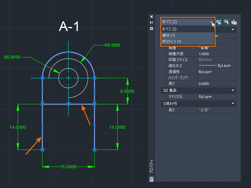

オブジェクト タイプ フィルタ ドロップダウンには、選択したオブジェクトの数およびタイプが表示されます。[プロパティ]パレットには、編集可能なプロパティと読み込み専用のプロパティの両方が表示されます。プロパティは、値が自動的に計算または割り当てられたり、他のプロパティの値に依存しているために、読み込み専用(グレー表示)になっていることがあります。
選択したオブジェクトのプロパティを ByLayer に変更すると、現在の画層のプロパティの値が継承されます。選択したオブジェクトの[色]プロパティが ByLayer に設定されているため、オブジェクトには LINES 画層に定義されている色が表示されます。
画層に割り当てられている色に関係なく、オブジェクトは新しい色で表示されます。

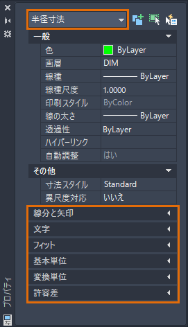

オブジェクトを迅速かつ簡単にフィルタする方法が必要になる場合があります。[プロパティ]パレットでは、オブジェクトをフィルタし、選択したオブジェクトに対してタイプ別に変更を適用することができます。

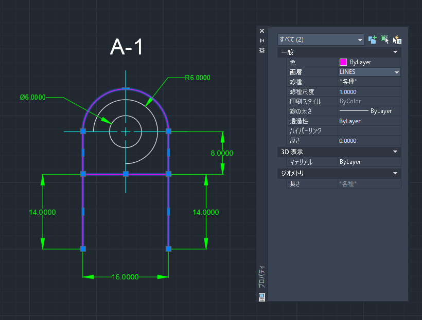

ジオメトリ情報の取得は、寸法記入ツールを使用するなど、さまざまな方法で行うことができます。しかし、ジオメトリの状況や複雑さによっては、オブジェクトのプロパティを表示し、[プロパティ]パレットで値を変更する方が簡単な場合があります。
会社の標準仕様に更新または変換する必要があるジオメトリを含む図面を受け取ったとします。
寸法は同じ色で表示されていますが、寸法に割り当てられている画層と線種が統一されていません。
会社の必要に応じて、他のプロパティを ByLayer に変更することもできます。

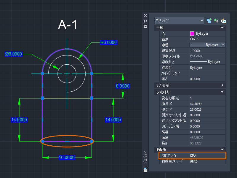

オブジェクトにハッチングを正しく適用するための重要な考慮事項の 1 つは、境界を閉じる必要があるということです。ギャップ許容値などの設定を指定することで、開いたオブジェクト内のハッチングを許可できますが、ハッチング領域を確実に閉じることをお勧めします。
大きな図面や複雑な図面で作業している場合、特に小さな境界ギャップを見つけて修正するのが困難なことがあります。それらの不要なギャップによって、目的のハッチングを作成できない場合があります。[プロパティ]パレットを使用すると、ポリラインやスプラインなどのオブジェクトを簡単に閉じる(または開く)ことができます。
前に作成した図面を引き続き使用します。この演習では、より複雑な図面を開いてもかまいません。
ポリラインを閉じると、ポリラインの最後の頂点から最初の頂点まで線分セグメントが作成されます。この方法を使用してポリラインを閉じても、オブジェクトに頂点が追加されることはありません。

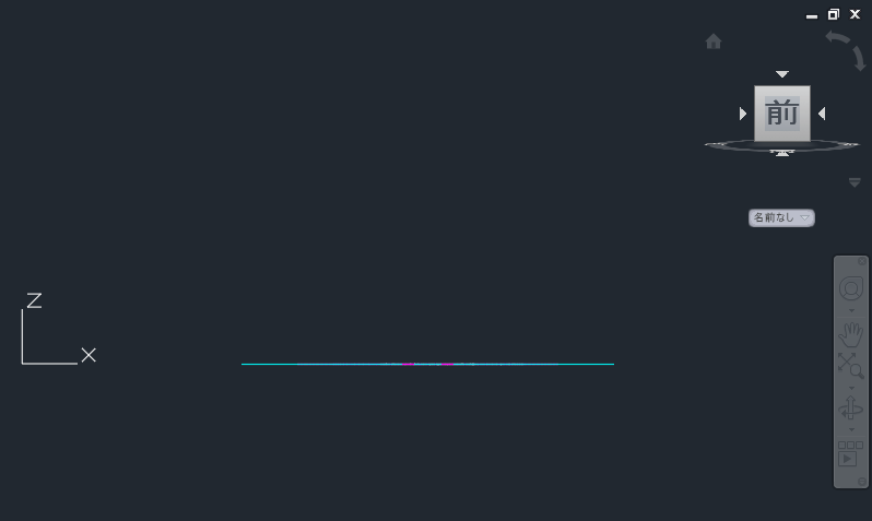

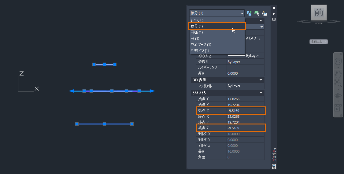

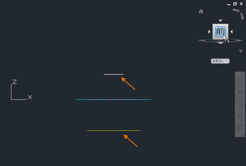

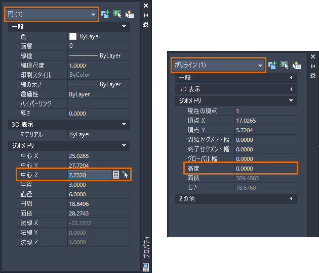

AutoCAD では、すべての 2D ジオメトリ オブジェクトは XY 平面上に作成されます。しかし、オブジェクトがデザイン上または間違って Z 軸に沿って移動することがあります。オブジェクトが同一平面上にない場合、オブジェクト スナップが期待どおりに動作しなかったり、フィレットの作成などのタスク実行時にエラーが発生する可能性があります。
この演習では、いくつかのオブジェクトを Z 軸に沿って移動します。これを行うには、ユーザ座標系(UCS)の周囲をオービットまたは回転してから、いくつかのオブジェクトを Z 軸に沿って移動します。ユーザ座標系(UCS)の詳細は、「お試しください: 2D 製図用 UCS を使用する」を参照してください。

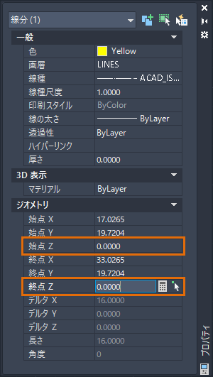

 をクリックしてから図面内のすべてのオブジェクトを選択し、[Enter]を押します。
Z 軸座標がゼロ以外の値、または *各種* である場合は、選択したオブジェクトの 1 つまたは複数が同一平面上にないことを意味します。
オブジェクトが異なれば、Z 軸プロパティの名前も異なります。オブジェクトには、次のプロパティの 1 つまたは組み合わせが存在する可能性があります: 始点 Z、終点 Z、位置 Z (マルチ テキスト)、中心 Z (円)、高度(ポリライン)。
すべてのオブジェクトが同一の XY 平面上に配置されました。
