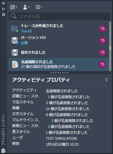

AutoCAD 2024 で初めて導入されたアクティビティ インサイトでは、より多くの種類のアクティビティが記録され、新しい[アクティビティ プロパティ]パネルに詳細情報が表示されるようになりました。
次の例では、選択した名前削除アクティビティから削除されたオブジェクトの数とタイプの詳細を確認できます。

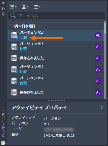

図面履歴はアクティビティ インサイトに統合されました。そのため、サポートされているクラウド ストレージ プロバイダ(Autodesk Docs、Google Drive、OneDrive、Box、Dropbox など)でファイルが保存されると、保存するたびに各図面の新しいバージョンが記録されます。新しいファイル バージョンが[アクティビティ インサイト]パレットにバージョン アクティビティとして表示されます。バージョン アクティビティの[比較]をクリックすると、現在のバージョンと前のバージョンの違いが表示されます。

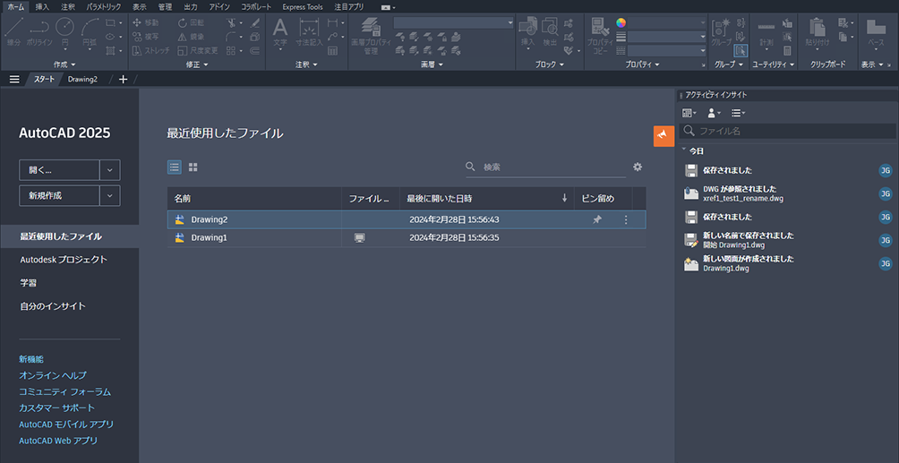

また、ファイルを開かずに図面のアクティビティを表示することもできます。[スタート]タブで[最近使用したファイル]をクリックし、図面を選択します。次に、縦のドット記号をクリックし、[アクティビティ インサイトを表示]を選択して、ドッキングしたパレットに図面のアクティビティを表示します。
