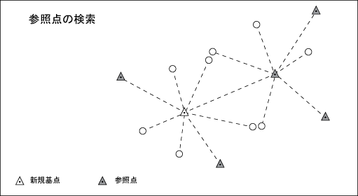

ベース ポイントとして分類済みの各ポイントに、参照ポイントを検索します。[フィールド コード リスト]を使用して、検索規則を定義します。たとえば、参照ポイントは、識別子または、位置によって検索されます。
参照ポイントとは、データベースに保存された既存のベース ポイントです。それらは プロジェクト の一部である、どのドキュメントにも保存することができます。参照ポイントは、近似計算と調整計算に使用されます。ベース ポイントがデータベースに基準値を持っておらず、必要な測定値が利用できる場合、調整計算でベース ポイントを決定することができます。
ワークスペースにの一部でないドキュメントに保存されたポイントを参照するには、 「追加のベース ポイントの管理」を参照してください。
計算には、常に最小数の参照ポイントが必要です。たとえば、座標ファイルを読み込む場合は、変換用の参照ポイントが必要です。たとえば、未計測点を計測した場合、接続ポイントの参照ポイントが必要です。
