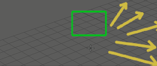

Blue Pencil マーキング メニューでは、頻繁に使用するアクションに直感的にアクセスできます。Blue Pencil がアクティブな場合に右クリックすると、Blue Pencil ツールのメニューが表示されます。
| メニュー項目 | 効果 | |
| トランスフォーム(Transform) | トランスフォーム モードを有効にして、図面の領域の選択、移動、回転、およびスケールを実行できるようにします。Blue Pencil 図面を修正する手順については、「Blue Pencil のトランスフォーム モードで図面を修正する」を参照してください。 | |
| 描画(Draw) | 展開して、Blue Pencil 図面ツールの選択肢を表示します。使用するツール名の横にあるオプション ボックスをクリックします。 | |
| 鉛筆(Pencil) | ビューア ウィンドウ内でフリーハンドで描画できます。 | |
| ブラシ(Brush) | ビューア ウィンドウ内でフリーハンドで描画できます。 | |
| 消しゴム(Eraser) | 現在のフレームの Blue Pencil スケッチにあるブラシ ストロークを削除します。 | |
| テキスト(Text) | 入力可能なシーンにテキスト ボックスを追加します。 | |
| ライン(Line) | 画面上でドラッグして、直線を作成します。 | |
| 矢印(Arrow) | 画面上でドラッグして、矢印の付いた線を作成します。 | |
| 楕円(Ellipse) | 画面上でドラッグして、楕円形を作成します。 | |
| 長方形(Rectangle) | 画面上でドラッグして、正方形を作成します。 | |
| フレーム(Frame) | 展開して、Blue Pencil フレーム管理ツールの選択肢を表示します。 | |
| 挿入(Insert) | 現在のタイムのシーンのに Blue Pencil フレームを追加します。 | |
| 複製(Duplicate) | 現在のタイムに Blue Pencil フレームのコピーを作成します。 | |
| 進む(Step Forward) | 次の Blue Pencil フレームに移動します。 | |
| ペースト(Paste) | 現在のタイムにクリップボードの内容を追加します。 | |
| 削除(Delete) | 現在のタイムのフレームをシーンから削除します。 | |
| クリア(Clear) | 現在のタイムのフレームは維持しますが、フレームの内容を削除します。 | |
| コピー(Copy) | 現在のタイムに Blue Pencil フレームのコピーを作成します。 | |
| 戻る(Step Backward) | 前の Blue Pencil フレームに移動します。 | |
| カット(Cut) | 現在のタイムのフレームを削除して、クリップボードに追加します。 | |
| ゴースト化(Ghosting) | 展開して、Blue Pencil ゴースト化オプションの選択肢を表示します。使用するフィーチャ名の横にあるオプション ボックスをクリックします。 | |
| 前をゴースト化(Ghost Previous) | 前のフレームの透明な「ゴースト」イメージを表示します。 | |
| 次をゴースト化(Ghost Next) | 次のフレームの透明な「ゴースト」イメージを表示します。 | |
| クリーンアップ(Cleanup) | 展開して、現在のフレームから不要なスケッチ アーティファクトを削除するオプションを表示します。「Blue Pencil のスケッチをクリーンアップする」を参照してください。 | |
| アクティブ レイヤを削除(Delete Active Layer) | シーンからアクティブな Blue Pencil レイヤを削除します。 | |
| アクティブ カメラ レイヤを削除(Delete Active Camera Layers) | アクティブ レイヤが割り当てられているカメラからすべての Blue Pencil レイヤを削除します。 | |
| すべて削除(Delete All) | シーンからすべての Blue Pencil データを削除します。 | |

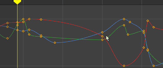

グラフ エディタ(Graph Editor)のグラフ ビューで[Shift]+[S]キーを押しながらクリックすると、キー(左にスワイプ)と接線(右にスワイプ)のオプションのマーキング メニューが表示されます。オプションの詳細については、「キーフレーム接線のマーキング メニュー」を参照してください。

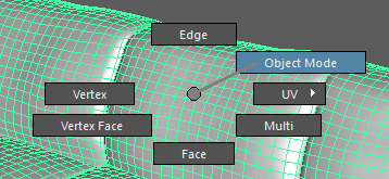

シーン内でポリゴンまたは NURBS オブジェクトを右クリックすると、一般的に使用する多くのコマンドのマーキング メニューが表示されます。
| メニュー項目 | エフェクト |
| コンポーネント(Components) | 各オブジェクト タイプ上部の放射状部分には、そのオブジェクトの現在のコンポーネント選択モードを変更するためのオプションが表示されます。
注: さまざまなオブジェクトおよびコンポーネント モードの間を切り替えても、オブジェクトは選択されたままになります。

コンポーネントの選択モードで[Shift]キーを押しながら右クリックすると、現在選択しているコンポーネント タイプ(頂点、エッジ、またはフェース)に固有のマーキング メニューが表示されます。
次のマーキング メニューは、頂点(Vertex)、エッジ(Edge)、およびフェース(Face)の各コンポーネント モードで共通して使用できます。
| メニュー項目 | エフェクト |
| マージ(Merge) | 同一コンポーネントの複数の選択内容を 1 つにマージするオプションを提供します。 |
| ペイント選択(Paint Select) | 現在のコンポーネント タイプでペイント選択(Paint Select)を有効にします。 |
| マルチカット(Multi Cut) | マルチカット ツール(Multi-Cut Tool)を有効にすると、新しい頂点/エッジを挿入してエッジとフェースを分割できます。 |
| 削除(Delete) | 選択したコンポーネント(頂点とエッジのみ)を削除します。 |
| 法線(Normals) | 選択したコンポーネント法線(頂点とフェースのみ)を修正する多くのオプションが表示されます。 |
| 押し出し(Extrude) | 選択したコンポーネントを押し出します。 |
| 折り目ツール(Crease Tool) | 折り目ツール(Crease Tool)を有効にすると、ハード エッジとソフト エッジ(頂点とフェースのみ)の間でトランジションを作成できます。 |
| コンポーネントの接続(Connect Components) | 選択した頂点、エッジ、またはフェース(境界エッジの形式)を最後に選択した頂点またはエッジに接続します。 |
| コンポーネントのデタッチ(Detach Components) | 複数のコンポーネントが重なり合うようにコンポーネントを分割します。 |
| コンポーネントのトランスフォーム(Transform Component) | 最後に選択したコンポーネントに基づいてマニピュレータ ツールを有効にします。 |
| 接続ツール(Connect Tool) | 接続ツール(Connect Tool)を有効にすると、コンポーネント間にエッジを挿入してコポーネント同士を接続できます。 |
| ポリゴン表示(Polygon Display) | 現在選択しているコンポーネント タイプに基づいて、さまざまな表示設定を切り替えることができます。 |
